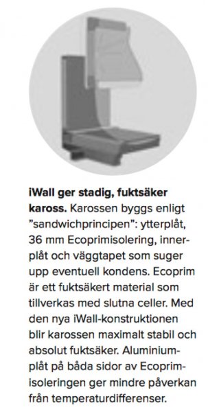

Om jag har förstått det rätt gör man likadant på N+B med aluminium invändigt och utvändigt.

Rätta mig om jag har fel men det måste vara lika svårt/värdelöst att med fuktmätare kontrollera fuktskador på moderna väggar även där innerskivan är av träfiber/plywood.
Skivan är ju det enda som suger upp vatten och eftersom skivan är så tunn och även öppen innåt så torkar den ju ut nästan omedelbart.

Vill bara tillägga att det inte gäller alla bilar, vårt golv är aluminiumklätt (N+B) på båda sidor, finns säkert fler fabrikat som är gjorda på samma sätt.
