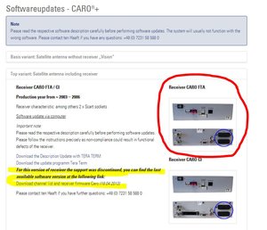

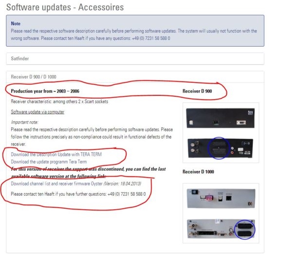

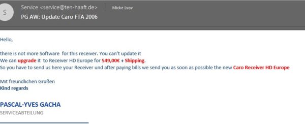

Hur hänger detta ihop ?
Googlade fram länkar för uppdatering men Ten-Haaft säger annorlunda.
Vad tror du @Knut ?
Om det er en av disse 2 litt forskjellige boksene så er det samme firmware. Bare å legge inn den siste utgaven de laget, selv min første Oyster som jeg monterte i februar 2002 brukte samme firmware.
Men som de skriver den siste firmware ever er fra 2013, relativt bra tilbud på oppgradering til HD Europa. Men som du skriver du har en TV med rett tuner så det du trenger er å finne Thor og da fungerer 2013 utgaven, men ikke 2006 utgaven.

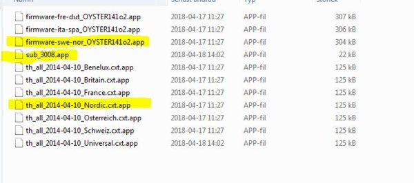

Jag antar att det är dessa 3 gulmarkerade filer jag skall ladda in ?
firmware är daterad 13-04-19
Ja, selv brukte jeg hele tiden Universal kanalliste selv, men den nordiske fungerer også. sub filen er det skjelden en trenger å laste inn, tviler på at den er oppdatert etter 2004.
