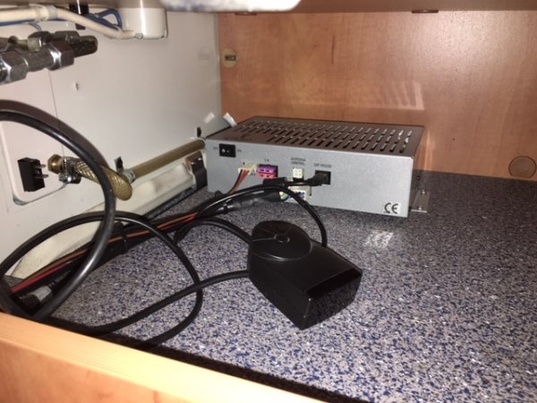

Ny ägare av Carthago 2006 (import från Tyskland) och upptäckte att den hade parabol med tillhörande box.
Jag antar att det innebär att vi enbart kan se typ tyska kanaler.
Vad har forumet för tips för vad man skall göra för att kunna se mer närliggande geografiska kanaler ?
    139,4 KB · Visningar: 140
19.557
Det er en Oyster S6 box, den klarer ikke HD kanaler men alle andre fra Canal Digital fungerer bra. De tyske rekker til litt nord for E18 med denne. Men Thor har fokus mye lengre nord så parabolen rekker godt i hele Sverige og Norge. Men jeg kan ta feil så det er en annen kontroller - se om det er en CI plass på andre siden av boksen, den boksen jeg tror det er har plass til 2 CA Moduler.
Den vanskeligste boksen som kan sitte der er en tysk HD boks, men det forutsetter at boksen er nyere enn bilen.

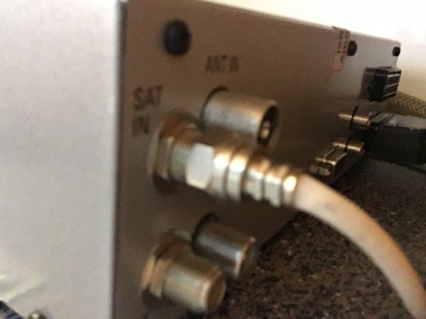

Lyckades knö mig in och det fanns ingen CI modul
    420,7 KB · Visningar: 66
19.557
Ojj, den modellen ble produsert frem til 2006. Caro FTA, uten CI. Det finnes mulighet for å bytte ut boksen med en nyere, kontakt enten fabrikken eller en av dere forhandlere - JR Larmtjenest i Lindome er en god mulighet. Tror ikke det finnes et utbytte program lengre for den boksen.
Et alternativ er å bruke en ekstern Viasat eller Canal Digital mottaker og kun bruke boksen som kontroller for parabol søkingen. Det er en SCART inn kontakt på boksen og en sat out, koble disse til motsvarende på tuner og når Caro har funnet satelitten trykker en på AV knappen på fjernkontrollen til Caro og tuneren tar over både antennen og TV.
