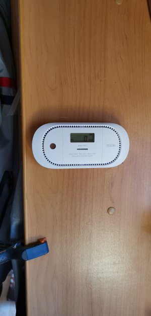

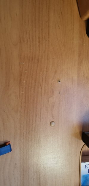

Hämtade den idag hos UPS... Och installerade den direkt..
Till min stora glädje så gjorde larmet nytta redan idag. :rolleyes:
Se foton före och efter montering....

Just nu får jag glädjas åt att skadorna "försvann" åtminstånde...
Denna har någon form av fördröjning innan den larmar... Se fotot
Sen skall den nog monteras i höjd med huvudet när jag ligger på sängen, men skadorna gick inte att flytta så därför blev det som det blev... Någon nytta skall den ju göra....
