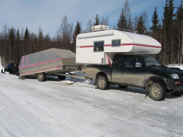

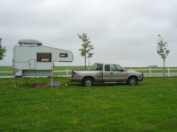

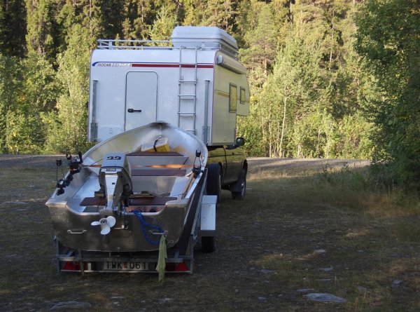

Här ett par bilder på min sista camper, en Isocab. Tämligen kortbyggd för att inte hindra användande av draget.
Båda bolådorna hade ett mycket begränsat färskvattenförråd och avlopen var enkla störtavlopp.

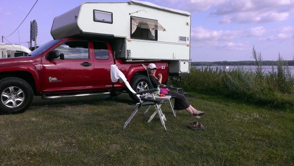

Vi gjorde tvärtom, började med en Cheva pickup och en Camper något äldre modell från Polar just pga fördelen med att kunna ställa av den och endast använda bilen. Vi åkte runt i Europa med den i 3 veckor och tyckte det var ok. MEN, som Aake skriver, packnings förmåga är mycket begränsad, även i de nyare från S-karossen, av naturliga skäl. Vi hade en takbox, kompletterade med lådutrymme under bordet, vi var/är 2 vuxna samt en stor hund. Värmen var fantastiskt helt enkelt och vi fick lite snits på att varje gång vi stannade för att sova över, ta ut utemöbler och annat som under färd stod på golvet inne i campern. Toan oxå trång förstås. Ibland saknar vi den men för det mesta inte.
Det visade sig att vi under våra 3 veckor i Södra Europa ställde av den 1 gång och på våra turer i Sverige 1 gång, så för att få det större utrymmet bytte vi till traditionell husbil men under 6 m. Fördelen med husbil är oxå att du kan gå till bodelen utan att gå ut. Mycket skönt när man hamnar i kö på autobahn.
Men vi ser fördelar med båda sorterna och hur du tänker använda den är nog det som avgör.( Och min långa sambo tyckte det var lite för kort säng. )

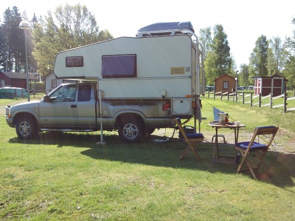

PÄRLAN
    2,3 MB · Visningar: 11
