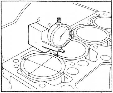

Här är några ritade bilder på lösa foder från en peugeotmotor.
Bild ett. Mätklocka för att kolla upp så fodret ligger lite högre än motorblockets yta.

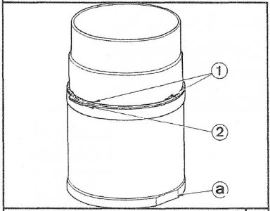

På bild två är fodret uppochner och 1 visar tätningen shimset som är nerklämt i blocket och tätar mellan vattnet och oljan, och inte får röra på sig när man tar bort topplocket.
