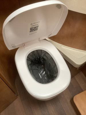

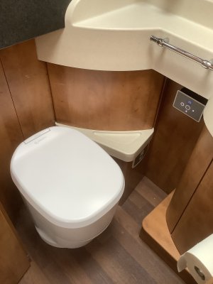

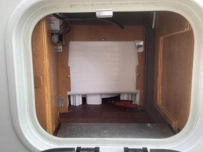

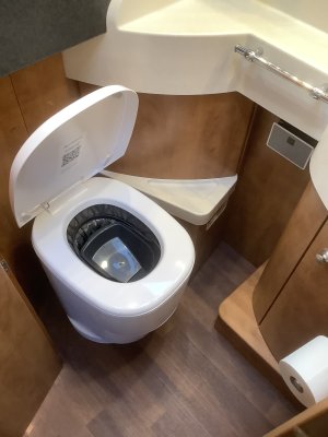

Husbilar utvecklas och det blir mer komfort ombord men fortfarande dras man med en föråldrad kassett toa vilken vi fått nog av.
Nu åkte kassetttoan ut åkte ut och istället så har jag installerat en Clesana C1, ett byte som var gjort på 3 timmar. Clesana har varit smarta och gjort samma infästningar som Thetford toan och remotepanelen, så bort med Thetford toan med all sitt kablage och SOG och in med Clesana som endast behöver 12V.
Så nu slipper man tänka på att uppsöka ställen för att tömma kassetten, istället så hamnar både 1&2 i en svetsad påse som man slänger i soporna när tillfälle ges.
Har också kompletterat med Clesana 2 liters potta som man ställer ned i toastolen, tömning sker enkelt i naturen, vägbrunn eller toalett. Förbrukning av plastpåsar har reducerats till när man gör nr. 2
Vi hårdtestad med 2 veckors frikampande utan att behöva besöka tömningstation för kassett.
Smidigt, hygieniskt och luktfritt.
Några bilder på installation i vår Carthago C-Line 5.0
