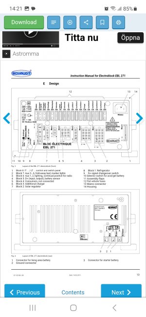

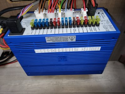

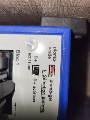

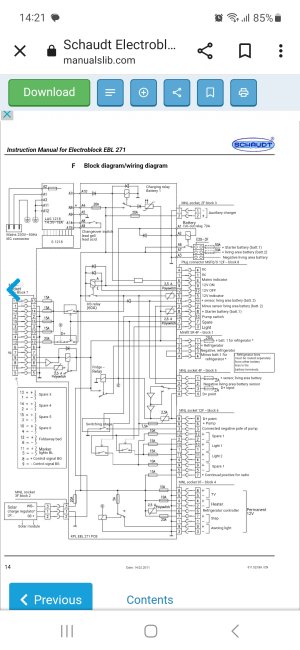

Jag ska byta ut dom vanliga batterierna till ett 100amp litiumbatteri. Kan jag använda orginal laddaren i min EBL 271? Vilket läge ska laddaren stå i ? syra eller gel, om det hår att använda.
Eller ska jag använda medföljande laddare, hur kopplar jag isåfall?
Skickar med lite bilder på EBL 271 samt kopplingsschema.20230313_122535.jpg20230313_123141.jpgScreenshot_20230313_142120_Chrome.jpgScreenshot_20230313_142133_Chrome.jpg

skulle bytt ut laddaren, för det första är EBL blocksladdarna väldigt dumma (iaf min 226 ifrån 2011) och för det andra så blir det inte rätt laddspänning iu de flesta fallen, även DCDC laddare istället för generatorn.
Vår EBL 226 startar ett 16h bulk-charge maraton om spänningen på batteriet sjunker under 13.8 i mer än 5 sekunder, batteriet blir kanske fulladdat igen på 30minuter men sen står laddaren yttligare 15,5 timmar på 14,3V utan att batteriet laddar någonting.. (4 timmar på lead acid inställningen). Riktigt osmart laddning med andra ord, kommer investera i en nyare smartladdare te.x victron blue smart charger med logik och inställningar för lifepo4.
Lead acid läget kanske är mer skonsamt då volt osv verkar samma men tiden för bulk-charge kortare men då riskerar man istället att stå med halvfullt batteri när laddaren går över i float charge.
