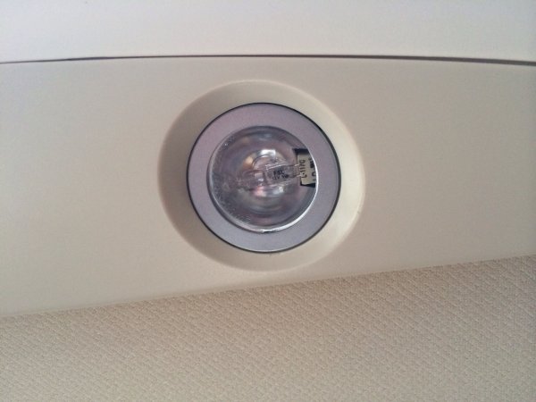

En sort
:mcride:
    834,6 KB · Visningar: 15

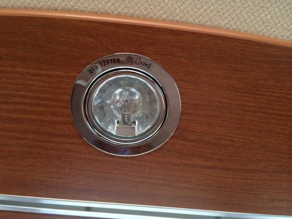

Andra sorten
:mcride:
    619,8 KB · Visningar: 11

Hej, med en liten mejsel eller en tunn kniv så petade jag bort den yttre breda plåtringen. Den sitter enbart dit tryckt, men i ett spår som det är viktigt att åter montera i. Sen ser du hur du plockar ut lampa ur hållaren. Jag bytte alla lampor på under en timme. Hymer 2008 B 614 CL.
Lycka till.

Tänk bara oavsett var du byter/köper lamporna för jag vet att Hymer har dimmer till sina lampor runt takluckan och med LED så kan det vara problem att dimmra vissa lampor/fabrikat med viss tekniskspecifikation .
Samt om du dimmrar en halogenlampa så ändrar den även färgtemperatur och blir nästan orange när den kommer ner långt i spänning medans LED har samma färgtemperatur hela tiden .
Rekommenderar att inte köpa lampor högre än 3000 kelvin (blir för vitt), hellre ner mot 2800-2900 K
Den övre bilden sätter du som någon skrev en liten mejsel och vickar ner innerringen .
Sen brukar jag klippa av stiften så att LEDlampan centreras i armaturen och ibland sitter det en plast detalj som säkerhetställer 4mm CC-mått , den kan du ta bort om du vill om denna nu gör att lampan inte centreras i armaturen .
