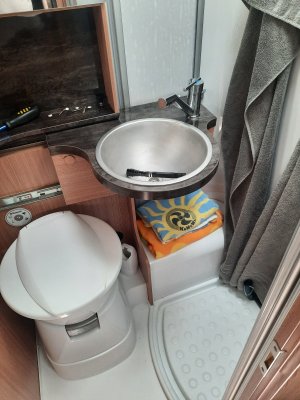

Skall byta avloppslang från tvätthon och undrar om någon gjort detta tidigare. Hur kommer jag åt slangen?
Tror jag behöver plocka bort hela tvätthon, då det är nästintill omöjligt att få in ens en hand från baksidan.
Har lossat slideskenorna, men det hjälpte inte

Hej! Är du säker på att det är avloppsslangen som läcker? Jag har en Knaus Vansation årsmodell 2015 och med liknande konstruktion. Jag har fått ett vattenläckage från blandaren. Jag märkte det då det droppade längs kransidan. Nu har jag gjort som så: På gavlarna sitter små klistermärken och under dem finns det ett antal skruvar. Plocka av dem och du ka se in bakom och se var det läcker nånstans. Det är kanske samma fel som på min och då är det kranen det är fel på. Jag ser på bilden att det är precis samma kran som jag har.

Ja, det är avloppsslangen. Fick efter att ha skaffat en lååång skruvmejsel bort skruvarna i glidskenan undertill och lite andra skruv bort tvättstället och är nu i färd med att lossa slangen. Trångt och jävligt. Jag är 1.87 lång och väger modiga 104 kg.
