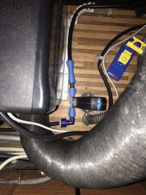

Hej, behöver byta frostvakten då den läcker. Någon som vet hur man lossar uniclick vinkelkopplingen från frostvakten samt hur man monterar den efter frostvaktsbytet?

Sök på Google på UniQuick så hittar du länkar till filmer på Youtube hur man demonterar dessa kopplingar.
I stället för att köpa en ny dyr frostvakt, prova att göra ren den. Finns filmer för detta också.
Har frostvakten frusit sönder är det bara att köpa nytt.
Lycka till.
Visa bilaga 219975Visa bilaga 219975
Du tar bort den gråa smala plast biten genom att dra ut den och sen trycker du den vita mot den blåa och samtidigt drar i den svarta slangen när du monterar då är det bara att skuta in den svarta slangen igen och trycka ner den gråa plastbiten igen lycka till Haaaaadet bra

Tack för infon men jag undrar hur man lossar uniquick kopplingen som sitter instucken i frostvakten?

Du trycker in röret i kopplingen samtidigt som du trycker på den inre svarta ringen. När den svarta ringen hålls intryckt så kan du dra ut röret.
