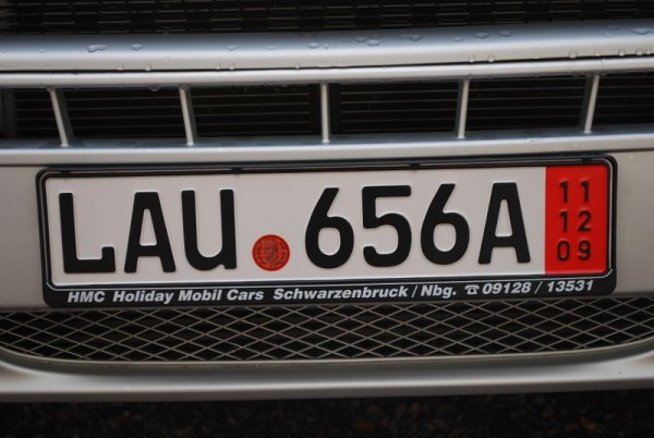

Hej,
Nu har min husbil blivit svensk på riktigt. Registreringsbesiktigade den i måndags och fick dom svenska plåtarna igår. Så nu hoppas vi komma ut på en liten tur i helgen. MEN jag hittar inget bra sätt att få loss de gamla plåtarna och jag vill inte bruka för mycket våld med risk att ha sönder skylthållaren. Längst ner på skylthållaren finns det en liten list som jag antar skall tas bort men som sagt jag kommer inte på "tricket för att lösgöra den. Någon som vet hur man gör?

Sv: Byte av registreringsskylt.
Det ser uta att vara samma skylthållare som på vår förra bil. Jag "nöp" hekt enkelt med tummen och pekfingret i ena änden och lirkade loss listen allt eftersom fram till den andra änden. Den satt med ett antal nabbar i avlånga hål. Sedan var det bara att trä ut den gamla och in med den nya skylten.
Grattis till nya bilen!
Bytte min snövallsskadade skylthållare häromdagen.
Mekonomen hade en EU-skylthållare för 70:-.
Efter man tryckt upp skylten i hållaren skall den undre listen skjutas upp i skylthållaren varefter man klämmer fast tre "pluppar" i listen i hål i hållaren.
Skulle tro att du kan bända med en skruvmejsel i underkant mellan listen och hållaren.
Kan det vara till någon ledning?
Går det inte att trycke listen åt sidan.
Sätt in en bred kniv eller spackelspade på ovankanten mellan skylten skylten och skylthållaren och bänd. Skylthållaren är seg och tål en hel del. Det gäller att få klackarna på skyltens ovansida att släppa.
Ca 0,5cm går listen att trycka åt sidan.
Det löste sig genom att trycka listen åt sidan och med milt våld bända ut den.
