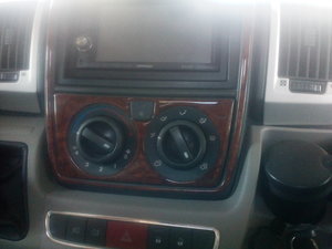

Min lampa på värmereglaget till en Fiat har slocknat någon som vet hur man byter?[/QUOTE
Antar du menar Fiat Ducato. Vilken årsmodell gäller det? Utfförandet skiljer mellan många modeller. Sätt gärna in en bild, så kanske det blir lättare att få svar.
Har försökt detta men hittar inte lampanLossa stereo genom att först försiktigt bända loss den yttre sargen. Därefter behövs ett specialverktyg eller liten skruvmejsel (jag använde det senare på vår dubbel-DIN stereo som sitter I vår Carthago).
Du bör komma åt lampa mm. genom stereons hål.
Sitter inte airbagen där?Minns jag inte helt fel är det ett stort hål under skrivplattan ovanpå instrumentbrädan. Har du testat skruva bort den också?
Funkar inte det går det att komma åt instrumenteringen bakifrån genom att skruva bort plastkåporna vid golvet.

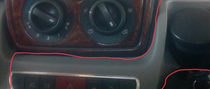

Jo men tyvärr hjälper det inteDet går att ta bort biten som jag har ringat in i bilden genom att ta bor botten gummit på dricka hållaren och ta bor skruven i botten sen dra försiktigt ut delen men jag vet inte om du kommer åt lampan
