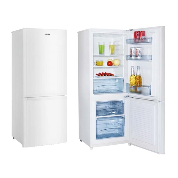

Stor skillnad är att Kylskåp 12v som är avsett till tex. sommarstyga har utvändig kondensator och skåp som är till båten och husbil/ husvagn har kondensator ingjutet i isolering för att den inte skakar sönder och börja läcka.Hej Boanke!
Jag ser att det är stor skillnad på priser på kompressor kylar.
Denna hittade jag som är lite mindre men priset är ju 10-11tusen mindre.
Vad är skillnaden?![]()
Kylskåp Cuisine 139l, 12/24V
Cuisine 139 liter är ett 12/24V kompressordrivet kylskåp med frys som passar perfekt i stugan där man behöver ett lite större kylskåp med gott om plats för mat under semestern.www.sunwind.se
I texten står ju också lite extra fakta ang hur mycket dessa kylar drar per timme och dygn.
Ser ju bra ut. Hade du någon mat eller dryck i kylskåpet under testen?Test av kylskåpet, kanske inte helt vetenskapligt.
Satte på kylskåpet på läge 4 av 6 på termostaten, frysen -25 kylen +4. Batteribanken är på 260 A. Batterispänning 12.7 (kollade inte decimaler då) vilospänning 10 timmar efter fulladdat, ingen laddning från landström och inga solceller påslagna. Ingen annan förbrukare på. Kylskåpet stod på i 12 timmar, efter det var batterispänningen på 12.68. Det är väl helt ok, eller vad tycker ni?
Jag tycker det är fantastiskt att det inte försvann mer, ok batterispänningen kan ju ha varit 12.79 det vet jag ju inte.
Men att ha den kylkapaciteten under den tiden för en volt bör man väl vara nöjd med, tar ju förmodligen mindre ström vid lägre inställning.
Ja, jag tror att det kommer från kina men skall vara tillverkat för ”norden” tror jag det står i bruksanvisningen. Får väl hoppas på att det fungerar i några år i alla fall.Är detta ett kylskåp från kina?.
