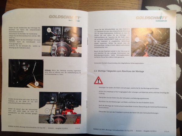

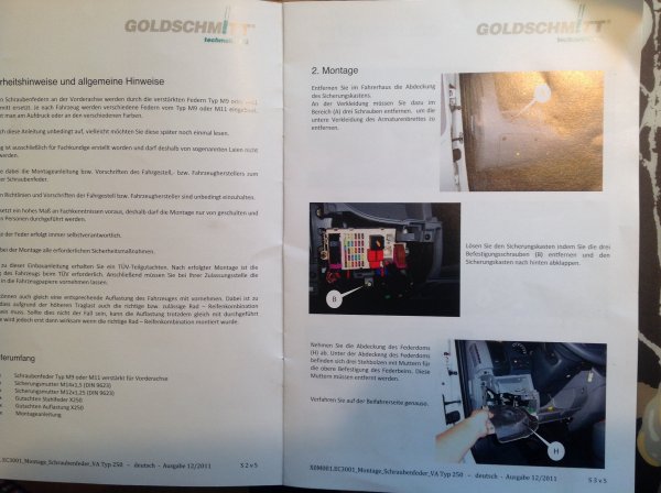

Har bytt mina själv gick fint toe in värdet är -1+-1mm mitt ändrade sig inte.
Använde Biltemas fjäder spännare.Har goldscmitt instruktion som följde med.
Glöm inte koppla från batteriet när du gör detta.
