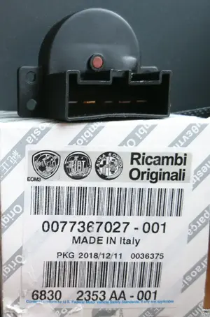

Har nu lossat Fläktmotståndet, såg att ena kontakten i kopplinssycket varit varm…rengjorde och satte ihop….fungerade igen, men väldigt känslig för beröring så stiften klämmer inte riktigt ihop, ska försöka nypa till på något sätt så kontakten blir bättre. Men jäklar så varmt motståndet blir
(Hela det gröna) kunde inte hålla i det många sekunder.
Kabeln är den grova svarta i kontaktstycket närmast den lilla fästskruven.
klart att motståndet blir varmt när det inte är monterat, det skall ju kylas av fläkten när det är monterat.
Ja kontakterna går att klämma ihop, så de går trögt på.
Men värmen kan löpa ur metallens spänst , så de blir mjuka och ger dålig kontakt, vilket i sin tur generar mer värme....
Avsikten är att slippa kosta på så stort och dyrt motstånd, bilen kan ju bli fler kronor dyrare då, men det kyls ju när det kommer in i luftströmmen.
Tycker din fläkt verkar dra väldigt mycket ström.
20 A är ju 20 x 12 = 240 Watt, kan knappast tänka mig att en så liten motor skall dra så mycket.
Vore bra att ha ett riktvärde från någon som kan mäta på en ny fläkt.
Roysan
Har du funderat på hur stort och hur varmt ett sådant motstånd skulle bli om man inte hade gjort det fläktkylt.
Det händer att bilkonstruktörer tänker också!
