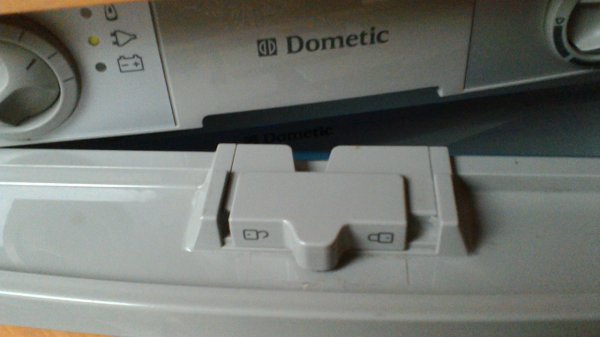

Hur ska man byta dörrspärren på vårt Dometic kylskåp?
Tacksam för tips. Delen finns som reservdel har jag sett på nätet men hur byta utan att bryta sönder dörrkarmen?

Jag har ett liknande kylskåp och har demonterat låset. Man trycker skjutreglaget försiktigt snett uppåt så lossnar det då det bara fastklämt över låset. Enklast gör man nog detta från insidan av dörren, varför denna då ska vara öppen. Under skjutreglaget sitter det en skruv som håller låset.
Lycka till!

Det är bara att pillra loss plastreglaget (iallafall på mitt skåp, som ser likadant ut) med hjälp av en liten mejsel eller liknande. Snett uppåt/utåt om jag minns rätt, alltså i riktning mot kameran i ditt foto.
