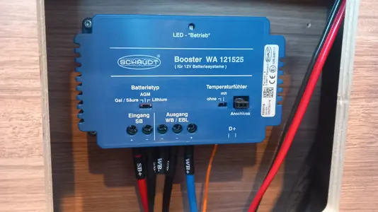

Det kommer fungera ,bara byt rakt av, sedan får du se om du behöver mer laddning, men prova byt till ett dropin batteri det fungerar.
Hur sitter den då installerad? Via någon anslutning direkt på EBL'en eller kopplad mellan EBL och bodelsbatteri?
Eller mellan generator och bodelsbatteriet?
Tacksam för bild hur det ser ut i din bil.
Jadu om du tekniskt frågar hur den är kopplad så är jag fel person att fråga.
Men den sitter på väggen mot toaletten bakom soffdynan. Jag tar en bild under dagen. Såg att det var själva elinkoppling du funderade på. Det har jag ingen aning om

Hej.
Tack för svaret men det är kanske inte just den fysiska placeringen jag tänker på utan mer den el-tekniska installationen.
Som jag har fått info om så monterades laddboostern original när bilarna (Fiat) började att levereras med smartgenerator.
Nu har jag googlat och läst bruksanvisning och kopplingsschema till laddboostern. Kan väl säga att det direkt diskvalificerar
mig som el-tekniker. Tänkte att det kanske bara var att koppla in någon kontakt i EBL'en men det var nog ett önsketänkande.
Mina kunskaper sträcker sig till att demontera sätet samt att lyfta ur och i ett nytt batteri. Så allt annat kommer jag att lämna
till en kompetent verkstad.

Som tidigare svar, byt bara batteri det kommer fungera, om du inte är nöjd med laddningen går det att lösa i efterhand.

Nej inget av detta kommer inträffa, du har ingen smartgenerator om den laddar med 14.4V hela tiden, då är det inte ett direkt behov av laddbooster DcDc, det är inge risk för överhettning eller bränd generator, finns mycket information på nätet som inte är rätt.
Byt batteri rakt av. Allt kommer att fungera. Vill man trimma in allt kan man komplettera typ dc-dc mm mm. Bytte rakt av själv för ett par år sedan, fick mycket shit för det. Det sas du kommer förstöra generatorn kablarna smälter livsfarligt med litium batteri. Men det var ju okunskap från dom negativa inläggen
18A är vad den kan ge när du laddar från 230V. När du kör bilen och generatorn står för laddningen blir det sannolikt något annat.
Om batteriet LiFePO4 är väldigt urladdat så laddar den ca 18A både 230V och vid körning. När den är ca 75% laddat så laddas den med ca 8 A till den blir full både 230V och vid körning med min EBL 100-2
