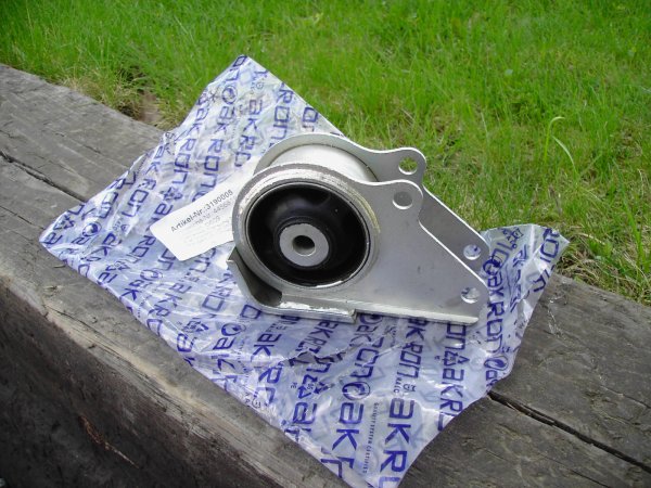

En annan sak som kan göra att det bänder emot lite, är om bakre motor/växellådsfästet är dåligt, så lådan hänger ner lite, och Lådan/växelspaken inte är helt i läge med varandra. Dyrt i Sverige, 150:- i Tyskland.
