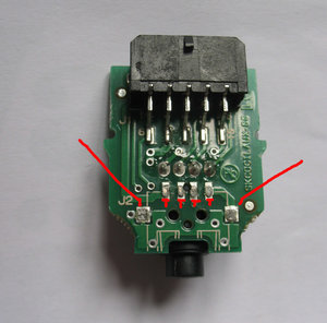

När kontakten tillbringat natten i frysen, så var det inte svårt att pilla bort lim-kluttarna. (Tack Knut!)
USB-porten låg helt lös innanför skalet och skramlade. Efter moget övervägande beslöt jag att försöka
löda fast den igen. 2 fästpunkter och 4 kontaktbleck senare beskådade jag verket, kände att jag
genast måste prova funktion i husbilen och se där... :) fungerar helt perfekt!
Om jag är nöjd? :cool: Just sparat in en eventuell kostnad på 3477 kr...
Lägger in en bild på själva innanmätet före lödningen av USB-porten. Inte svårt alls att fixa.
Ingen raketforskning, bara en helt vanlig enkel USB-kontakt (med AUX).
