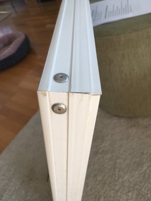

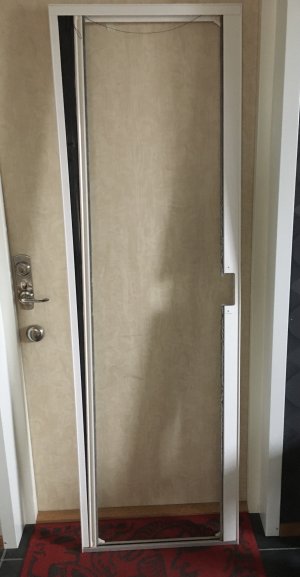

Någon som har tips på hur man byter tråd på myggnätsdörr till en Rimor Europeo 87 2012? Har demonterat dörren men kommer inte vidare då det sitter popnitar i hörnen. Nån som har tips på firma i närheten av Örebro som byter tråd?

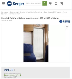

Fritz Berger har komplett dörr för 249€ ca 2800 kr

Tack för svar, problemet är att det finns inga skruvar att lossa på min dörr, det är popnitar i hörnen, se bild.
