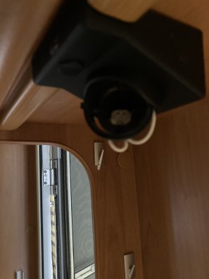

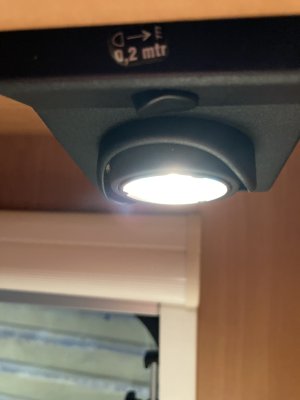

Byta spotar till led i dethleffs fortero 2008

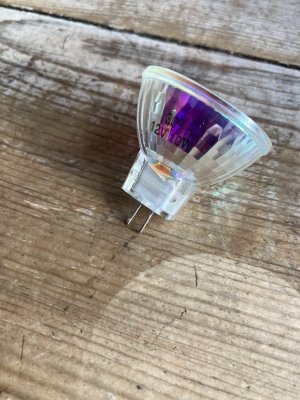

Har svårt att få ut lamporna, såg en gammal tråd men har bara fått lös en och det ser ut som den var limmad. Har någon ett bra tips och när jag nu fått ut dom vad rekommenderar ni att sätta i för slags led. Har g4 koppling

Mulig du allerede har fått hjelp, men jeg har samme type spoter i min Dethleffs Globetrotter 2004 og byttet til E08-63P. I de faste spotene i taket byttet jeg til E08-63G. De gamle pærene kan være litt vanskelige å få ut ja, men når du først finner teknikken går det greit.

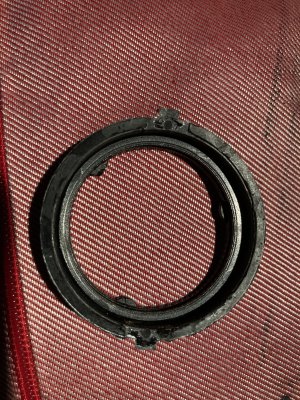

Tack för svar. Har du en enkelförklaring på hur du fick lös dom. Jag tycker det ser ut som jag hade sönder den jag fick lös

Den doble ytterringen sitter bare med et par små plasttapper, så hvis du er hardhendt kan det hende de knekker, men ellers er det bare å presse de på plass igjen. Med ringen fjernet er det enklere å få tak i pæra og lirke den ut av sokkelen med fingertuppene, men du kan også vippe ut hele lampa slik at du kommer til sokkelen med et lite flatt skrujern, da kan du stikke det inn mellom pæra og sokkelen og forsiktig løsne pæra på den måten. De nye LED-pærene stikkes bare rett inn, men vær litt forsiktig når du gjør det. Jeg opplevde at sokkelen var såpass trang at pinnene på den ene LED-pæra løsnet og bare forsvant inn i pæra slik at den ble ødelagt.
