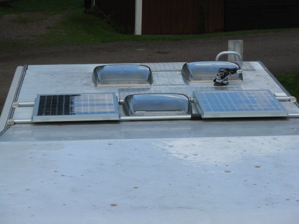

Jag bytte mina luckor här i våras till mini-Heki och det sitter ingen gummilist på dem men det brusar inte! Luckorna är 40 x 40. Jag fick kapa ur 5 mm runtom i hålet för att få dem att passa. De var lätta att montera.
Det finns förresten likadana till salu på Blocket - en i Värmland, det är samma kille jag köpte av till bra pris.
mvh Markko :cat::msn_cat:
