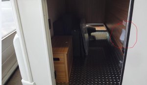

Tänkte idag byta ut halogen glödlampan mot en Led lampa i garagebelysningen på husbilen, se bilden!

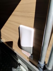

Men hur tusan får man bort själva glaset/plasten så man kommer åt och kan göra detta?
Det sitter en liten vit plastflärp på toppen, men hur jag än drar/trycker/ vrider på denna så lossnar inte glaset, någon som vet hur man lossar glaset/plasten?
Husbilen är en Knaus Sun TI 2017 om det hjälper, och jag har kollat i manualen och där framgår inte hur man lossar den.
Det ser ut att vara samma typ av armatur som jag har. I så fall så finns det ett litet uttag på kortsidan där du trycker bänder med en skruvmejsel varefter du skjuter lampglaset uppåt.
Hej Michael,
När du skriver "litet uttag på kortsidan" menar du då på undersidan av armaturen? för det enda jag hittar är den där lilla vita flärpen på toppen, och hur jag än drar/vrider/trycker så händer det ingenting.

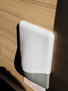

Jag hade likadan lampa på våran föra HB och då kom jag på hur den länkas ..hoppas att jag mins rätt ...annars testa att tryck neråt och skyt uppåt glaset enl. Bild
    1,2 MB · Visningar: 51
Och så här skriver TeknikLasse i en gammal tråd:
Finns en klack längst ut på glaset, den är trög då och då, lyft lite mitten längst ut. :)
Hej Sacce,
har inte husbilen här just nu, men jag skall definitivt prova detta och framför allt ta i lite mera, kanske har för försiktig, rädd att ha sönder armaturen!
Tack, och jag återkommer med hur det gick :)
