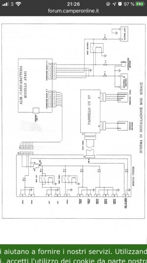

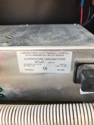

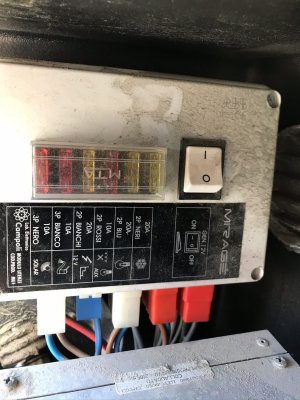

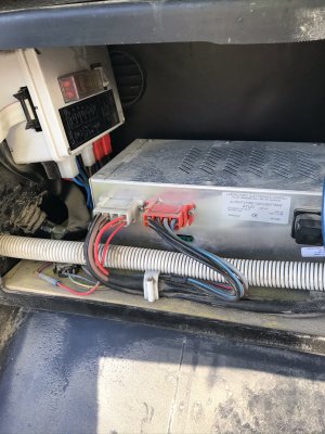

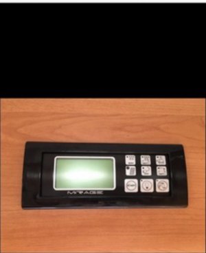

Är inte så fasligt jobbigt o byta så länge man har lite elkunskaper.
Det systemet som jag har idag tillverkades endast till denna husbilen och i fåtal ex. Sen gick företaget i konkurs. Till och med pratat med bolget i italien som tog över mansardati i ny regi. Inget finns

Jag hade en likadan som din i gamla HB (också trasig).
Dvs de delen med två kontaktstycken och gjord i aluminium.
Det är laddaren samt diverse genomkopplingar för att ladda startbatteriet samt driva kylskåpet när man kör.
Jag hivade ut skräpet, mätte upp och redde ut vad kablarna gick till och byggde en egen liten låda som skötte kylskåpet.
Sedan kopplades det hela ihop med en Ctec DC/DC.
Det funkade kanonbra.
