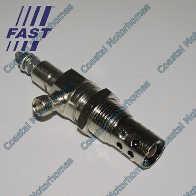

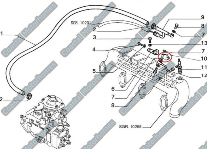

Skulle tro att de flesta ducato 290 2.5td enbart har eldkastaren i insuget, min 290 2.5 td -92 hade det, en vanlig konstruktion på äldre dieslar förr.
>Glödstiftet med bränsleanslutning som sitter i insuget.

Har en 2,5 TD från 91. Bytte 4 glödstift på den i vintras. Motorkod 8144-67.
Förstår inte varifrån ni fått att den inte skulle ha glödstift
