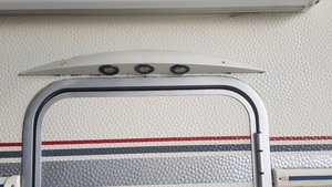

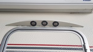

Hej.
Jag behöver byta lampor vid entrédörren LMC husbil 2001. Jag blir inte klok på hut jag ska göra. På kåpan under 2 pluggar sitter skruvar. Har lossar på dom men får inte loss kåpan. Sitter som berget. Har provat att lossa dom 3 lamphållarna i underkant. Får dom att fjädrar lite men inte mer.

Tryck upp glaset och den innersta ringen lite lätt med tummen. Vrid sedan lite åt sidan. Hoppas det hjälper dig. Jan-Eric
Tack för tipset. Det fanns ingen inre ring. Men när jag tryckt in lampan så den släppte från hållaren så gick det sen att lirka ut den svarta plasten rakt ut med en plattmejsel . Innan när jag försökte satt den som berget.
Sen "fiskade" jag ut lamhållaren. Bytte till led monterade lamhållaren i den svarta plasten. Sen in med allt in i lamphuset.
Tack för hjälpen. Nu lyser alla 3 så fint och vitt i höstmörkret...

kan man inte ta bort glaset o den svarta ringen
