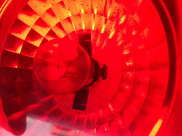

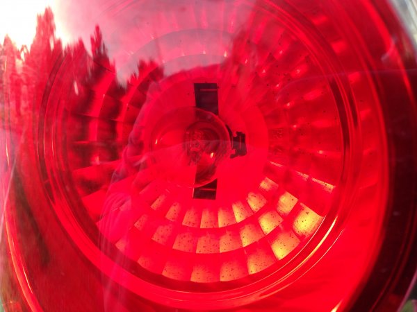

Har en LMC Breezer -11. Tycker jag är skapligt händig. Är på Algarve o har med reservglödl. Skruvade bort glaset o skulle göra som man brukar, trycka in lampan lite o sen vrida motsols, men nää, gick inte. Åkte till en mack men dom lyckades inte heller. De tryckte in en skruvmejsel i det lilla sidohålet o gjorde lite åverkan. Nån som kan tipsa mig hur man gör. Är säkert enkelt när man vet.
Fotade, men orkade inte skruva bort glaset en gång till, syns ganska bra ändå. En bild är på andra oskadade sidan, syns lite bättre på den.

Visa bilaga 106772
Jag har likadan armatur där bak,
Det är bara att göra som du först försökte d.v.s vrida till vänster med ett litet tryck inåt, det kanske kärvar lite p.g.a ärgbildning isåfall kan du spraya lite kontaktspray som löser ärgen

Tack! Ska skaffa spray o testa. Ser ju att reservlampan har som två "klackar" så det borde ju vara rätt trycka/vrida. Blev fundersam när lampan satt som berget och det inte var 2 öppningar runt lampan utan 3st. Håller tummarna att det funkar!

Näää, andra sidan satt lika benhårt fast :mad: Trycker jag hårdare går glaset sönder.
Tror nästan det är något med det lite mindre tredje hålet, nåt bleck där inne som håller emot. Varför ska det annars vara ett hål där?

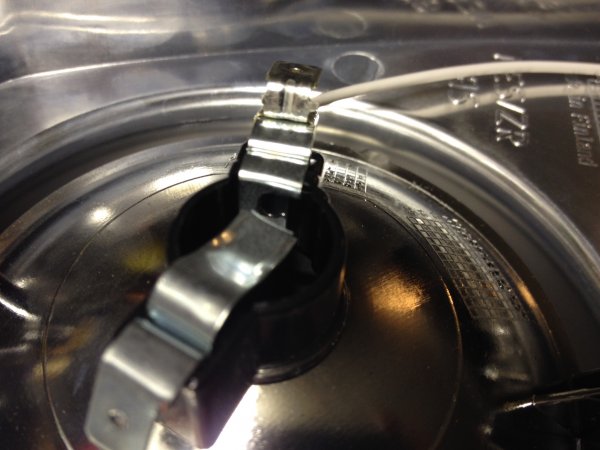

Jag kolla en extra gång och försökte ta ett foto.
Det är vanlig tryck o vrid
Klicka på bilden för att förstora så ser man att det är bajonettfattning
Fabrikatet är Hella
    700 KB · Visningar: 102

Tack för att du försöker hjälpa mig! Är det där hur det ser ut bakom reflektorn? Ska jag vara ärlig blir jag inte mkt klokare av det. ;)
