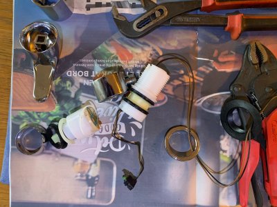

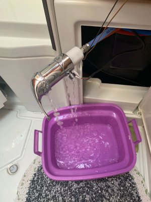

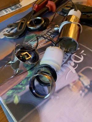

Blandaren i duschen (Malibu 600DB, 2018) läcker och jag vill byta den.
Har tagit isär hela, för att se om jag kunde byta nån del själv, men jag tycker att allt ser bra ut. Jag monterade ihop allt igen och satte tillbaka den provisoriskt, för att se om jag hade lyckats få den tät. Då läckte den ännu mer. Jag kan inte se var den läcker någonstans. Patronen ser hel ut och jag ser inga skador på o-ringar, packning eller läpptätningar. Konsekvensen av en dåligt lagad blandare kan vara ganska omfattande, om jag inte upptäcker det. Så det blir en helt ny.

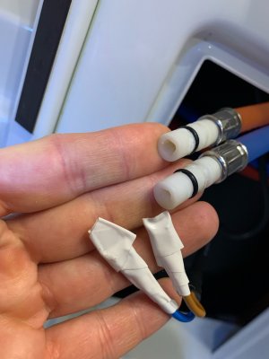

Jag misstänker att slangarna på bilden egentligen hör till blandaren och ska bytas de också. Men när jag ska beställa en ny så är det nästintill omöjligt att veta vilken anslutning man får med. Den enda bild som visat detta ser ut så här:
Blandare Keramik Trend E AT
Med lite möda har jag lyckats lista ut att det är en REICH CHARISMA som jag har. Den verkar vara klart dyrare än TREND E (som faktiskt är snyggare).
Förhoppningen var ju att jag kunde hitta den på nätet och spara nån hundring, men det verkar nästan som att man måste ta med den gamla in i butik och jämföra sida vid sida.
Allmänna tips och glada tillrop tas tacksamt emot.
Jag använder inte duschen särskilt ofta, så det vore bra om jag kunde plugga igen de slangarna provisoriskt. Finns det pluggar som är avsedda för att sätta igen de här slangarna?
    297 KB · Visningar: 101
    396 KB · Visningar: 95
    369,9 KB · Visningar: 93

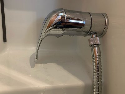

Hände oss också, Malibu 2018. Att få vinklar och gängor att stämma var tydligen inte det lättaste. Småningom hittade James på campingshopen i Armaçāo en i en tjock katalog som nu har suttit perfekt i över ett år. Det var sprickor i plasten på den gamla där det läckte. Det hördes rätt många svordomar när han låg på toan för att byta. Jag tar ett foto på vår blandare och kollar efter någon beteckning, återkommer.
brogu
1.376
Mörbylånga
3911
Tror att det var gängorna till duschslangen som inte stämde med de flesta armaturerna. För att vi skulle slippa byta slang fanns bara denna kvar att välja på :cool: Har för mig att duschslangen var rätt dyr, skönt att slippa byta. Hittar ingen beteckning på den tyvärr.

Jag hade samma problem förra våren när jag skulle skaffa ny blandare. Olika bilder på olika kopplingar på blandarna på nätet men det visade sig mest skilja på anslutningssnuttarna. Dom sitter ju bara fast i blandaren med den där sprinten som du redan tagit bort så om dina slanganslutningar ser fina ut så kan du fortsätta använda dem.

Nu är det klart!
For till butik på annandagen och jämförde gamla med ny blandare sida vid sida. Nya blandaren (999 kr) är identisk med den som @brogu visar på bild. Anslutningarna passade och installationen gick ganska smidigt. Inte direkt snabbt, men iaf utan missöden.
