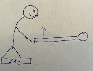

Ett sätt att dra rätt moment är att använda sig av en badrumsvåg.
Jag har inte testat själv men fick höra det av en tekniklärare i mitten
av 60-talet.
Metoden kan användas för att spänna t.ex. hjulbultar.
Man ställer sig på vågen och håller spännverktyget vågrätt.
Sen drar man tills vågen visar uträknad vikt.
T.ex. så blir 150 Nm ca 15 kgm (eller exakt 150/9,81= 15,29).
Personens vikt + 15,29 kg ger rätt moment om man håller 1 meter ut på spännverktyget.
Är skaftet 400 mm så blir det 15,29/0,4= 39,7 kg
Metoden kanske även kan användas för att kalibrera en ”vanlig” momentnyckel.
F.d. 58882
Kalibrera en momentnyckel med en badrumsvåg som inte är noggrannare än ± 5% (i bästa fall) är ingen bra metod. Då kommer man in på frågan om det gick att göra så & momentnyckeln inte "klickar" näe den skall, hur ändrar man momentnyckelns inställning. Det skall till en ganska dyr & exklusiv sådan för att den skall vara justerbar. Billigare nycklar har inte den möjligheten. På de nycklar som är justerbara bör man ju också känna till deras toleransområde för att de skall bli rättvisande. Så jäkla märkvärdigt är det väl inte att dra fast ett hjul, några kP hit eller dit spelar nog ingen större roll för att hjulet inte skall lossna.
