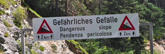

Hej, var för två år sedan i Lago di Garda och åkte via mindre alpvägar, där en passage hade 16% lutning. Mycket "lärande" upplevelse. För att undvika detta en gång till tänkta jag byta ut bromsskivorna i fram + bromsklossarna till några som är bättre lämpade för alpvägskörning.
Är det någon här som kan dela med sig av sina erfarenheter av att byta bromsskivorna + klossar som passar bättre ?....och gärna till vilka ni har bytt till.
Min HB har ett IVECO 35.12 chassi.
Under tiden ni funderar, kan ni beskåda bilden som visar början av nedfarten av ovannämda "sluttning"...

Det som hände när vi åkte ner för 16% "lutande sluttningen" att bromsarna blev rejält varma med rök som följd och bromsverkan blev sämre och sämre. Men ner kom vi.
Funderingen till att byta till nya bromsskivor och belägg som tål mer dök upp då. HB:n är från 1991 så det skadar nog inte att byta skivorna. Har kollat just upp vad det skulle kosta- 2 000kr. Däremot har jag inte kollat upp om det finns bromsbelägg som är av "bättre" kvalitet än de "normala" så att säga.
Tar självfallet mot flera "råd och dåd". Misstänker att det finns flera här som har provat på aplsluttningarna och funderinga kring detta.
Jodå, vi motorbromsade...
