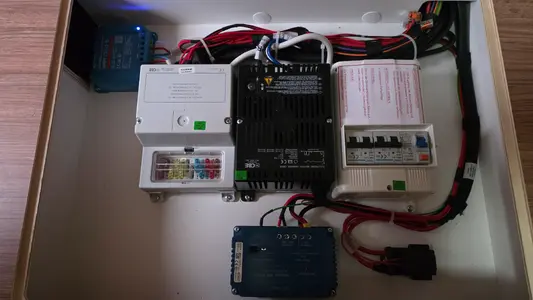

Blev ägare till en Weinsberg Carabus 600K från 2022 för tre veckor sedan, det är min andra husbil, den första, en Adria Matrix Supreme 687 SBC köpte jag i juni så jag kan inget om husbilar, bytte till den nya för att jag tyckte den gamla var för stor. Nu till min fråga. Jag skulle vilja byta ut bodelsbatteriet till ett större lifepo4 batteri. Har försökt läsa på så mycket jag kan men det känns som jag skulle behöva lite input från någon mer erfaren. Vad jag förstår så fungerar det att ladda ett lifepo4 från solcellerna eller från bilen när jag kör men hur är det med 220V laddaren, måste jag byta ut den? Jag har tydligen en Victron MPPT 75 15, en Schaudt WA 121525 och en CBE CB516.

Vet inte vilken Hymer du har, men enligt din batteriplacering verkar inte vara original placering av bobatteriet utifrån kablage, det är nog en av de värre kabeldragningar jag sett.
Iallafall borde du ha ett original elblock Schaudt EBL99 kvar, var det är placerat i din bil vet jag inte, 230V-laddaren är inbyggd i EBL99 och är på 18A.
Original har det funnits en 50A maxi-säkring efter bobatteriets + som matar EBL99 via en kabel på minst 10mm.

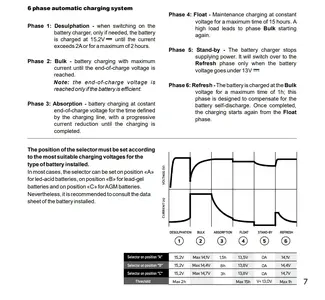

På elblocket finns ett val av batterityp bly/syra eller Gel, här är Gel-läget att föredra ifall man har svårt att nå 100% i sitt LFP- bobatteri.
Att ladda i typ 30h hjälper inte att nå 100% i bobatteriet, då laddaren växlar till underhållsladdning pga den högre spänningskurvan i LFP.
Underhållsladdning =13,8V
LFP 100% under laddning = 14,4-14,6V.
Du kan få starta om laddaren några gånger för att nå 100%.
Visa bilaga 243169
Switchade nyss till Gel. Hur startar jag om den?
Finns flera sätt att starta om den inbyggda 230V-laddaren i ditt EBL.
Dra ur/sätt tillbaka 230V sladden till husbilen, eller dra ur/sätt tillbaka den första säkringen från vänster på ditt EBL, då det bara startar om den inbyggda laddaren och bryter således inte 230V eller 12V till bodelen.
