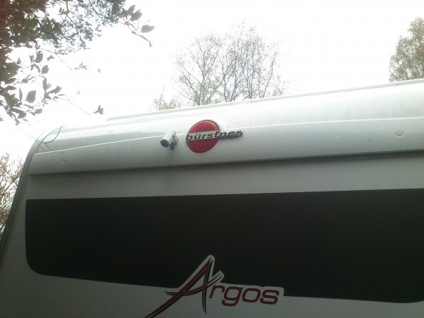

Min backkamera har gått sönder och nu undrar jag hur man tar bort den tvärgående plastbiten som både kameran och bromsljuset sitter på.
Sitter det skruvar under plastlocken på sidorna?
Eller finns det något annat sätt att komma åt kabeln till kameran?
mvh Micke

jag har lossat skruvarna och har fått loss båda ändarna men den verkar sitta fast på mitten bakom bromsljuset. Finns det något mer att lossa?
/Micke

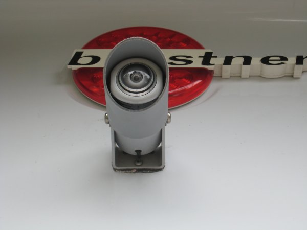

Har bytt en trasig på min, bågen kan du lämna kvar, ta bort de två skruvarna kameran är ledad med.
Problemet jag hade, var att kabeln med en DIN kontakt i änden var fullsmetad med någon tätmassa, vilket gjorde att det var omöjligt att få ut kameran.
Tog mig timmar med näbbtång att plocka bort småbitar av tätmassa, innan jag fick ut kontakten.
Man åker på att skruva bort inredningen på insidan också, för att koppla ur DIN honan ur hanen.

Fick en ny på garantin, men valde att byta själv :D
Tyckte det var konstuktionsfel på den, oxid tog sig innanför färgen, med fukt på insidan av linsen som följd, såg ut som ett akvarium på monitorn.
Förhoppningsvis gör den här lilla hatten att det inte kommer in fukt lika snabbt igen.
