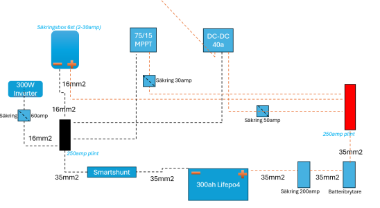

Jag blir lite orolig när jag ser din skiss, den medför direkt brandfara!
Jag lägger upp två skisser hur det är gjort i min bil, alla kabeldimensioner och säkringar är valda enligt manualerna för respektive enhet. I mitt fall är det 16mm2 för dc/dc och 6mm2 speciell solcellskabel för dessa.
Vissa föredrar att ha en arbetsbrytare eller frånskiljbar säkring mellan solpaneler och MPPT. Jag brukar istället täcka över mina paneler vid arbete.
Väldigt viktigt att tänka på är att all pressning av kabelskor måste göras proffessionellt annars blir det snart varmgång.
Smart shunten är med och absolut all - anslutningar skall göras på chassiesidan av denna, antingen direkt eller via någon chassiejord på annat ställe. Annars har du ingen fullständig mätning.
En svag punkt i många bilar är anslutningen av bodelsbatteriets minus till chassie, i mitt fall gick den helt via EBL och det är alldeles för klent, så en kraftig minusledar från shunten direkt till ett väl renskrspat ställe på chassiet behövdes.

God fortsättning och Gott nytt år! Har efter sista svängen nu gjort en uppdatering och vill bolla lite saker med er andra. Vet att jag har tagit i lite gällande en del saker men har en framtidsvision på använda mera prylar varteftersom. Tacksam om ni kan återkoppla om ni ser något som inte är rätt i skissen. När det kommer till dc-dc och MPPT så är det befintligt kablage som jag använder.
