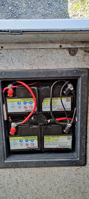

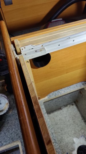

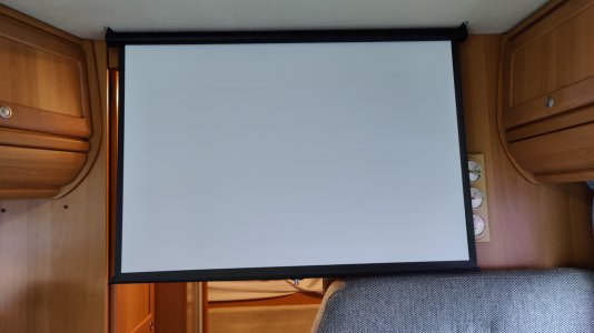

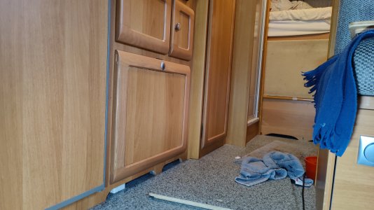

Efter att lackat om alla drag-ut lådor och dess bottnar med fönsterfärg, lagt i antiglidinlägg, nya mattor (passade som handen i..) samt monterat en sopbinge på insidan bodelsdörr, rätt nöjd med resultatet efter några få dagar i mina ägo.

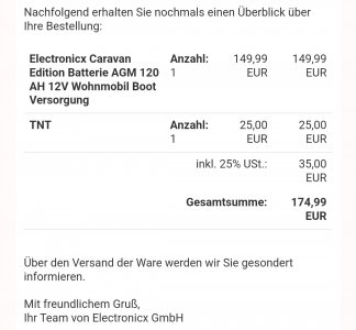

Nya bodelsbatterier landar förhoppningsvis i morgon, 2x 120Ah AGM.

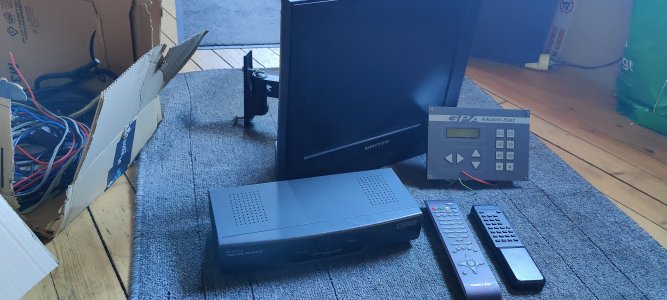

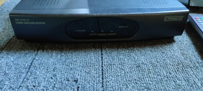

All gammal elektronik, parabol, backkamera, TV's, stereo etc. skänkes bort framöver för de som önskar detta.
Tar en tur i helgen, filurar vidare, men blir troligen projektor, soundbar, flipup-stereo. m.m...
Återkommer!

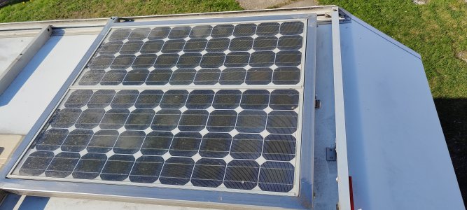

Har mätt enligt guiden. Vekar ok värden. Men ändå händer det. Urkopplad idag stark sol visar panelen 20.1. Direkt den blir inkopplad så sjunker panelens spänning till nån 10 del under batterispänningen och laddar inte
Batteri 12.6.v Solpanel spänning blir 12.4v
Anslutningar hela o rena hela vägen till batteri. Samma med 2 olika regulatorer.
Lurigt. Kan det vara panelen. En sån där halvstyv med vit botten
Du verkar sakna ca. 2V.
En 12V solpanel innehåller 36st solceller.
Dessa solceller levererar ca. 0,6V obelastade = 22V (21,6V)
Samt ca. 0,5V belastade = 18V
Enligt mej tyder detta på att din panel är skadad.

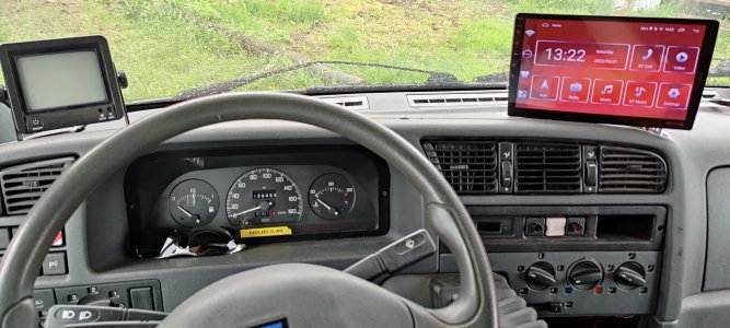

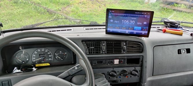

*Ny 10,1" stereo android 11/hybrid mellan padda och bilstereo inköpt (slutsteg och nya högtalare ligger redan på hyllan sedan Elmia i Påsk)

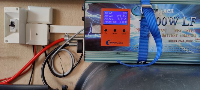

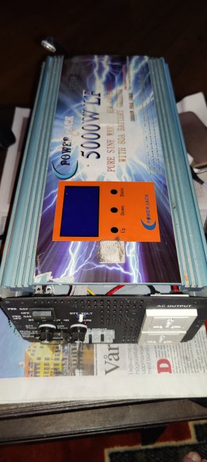

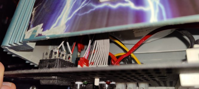

*Inverter (isärplockad) håller jag på att löda en egen fjärr då den inte har den funktionen, inväntar en belyst on-off-on brytare från Amazon.

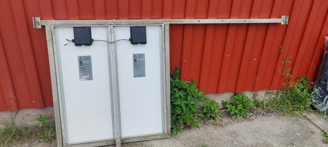

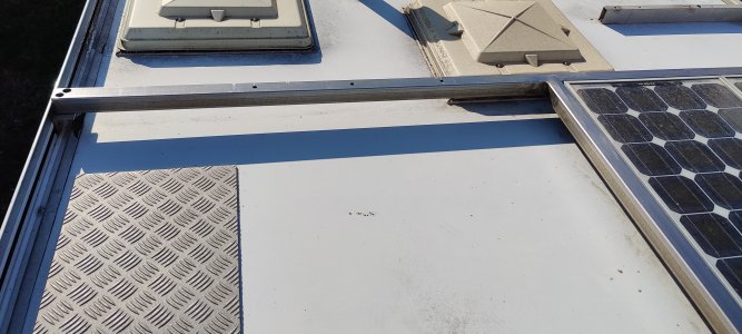

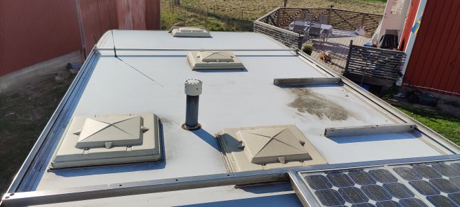

monterar på 1st 340w panel mot bodelen, inkl. nya fästen på taket.
Satelliten/hela systemet kommer jag skänka till den som ev. behöver extra delar, även att den faktiskt fungerar, vi kör med router/netflix etc.

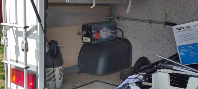

*Nya eluttag, kablage till blivande inverter monteras i veckan.
Återkoppling..
Köpte en ny panel och det funkar nu bara fint . Tack för hjälpen.

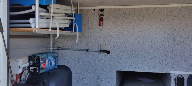

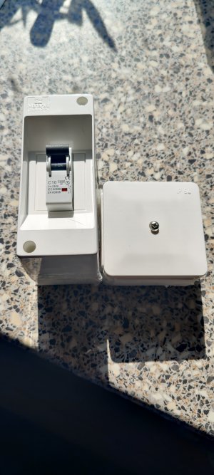

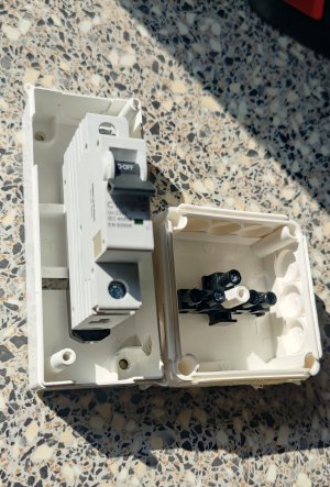

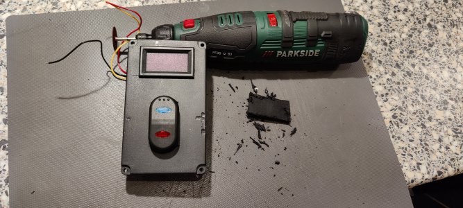

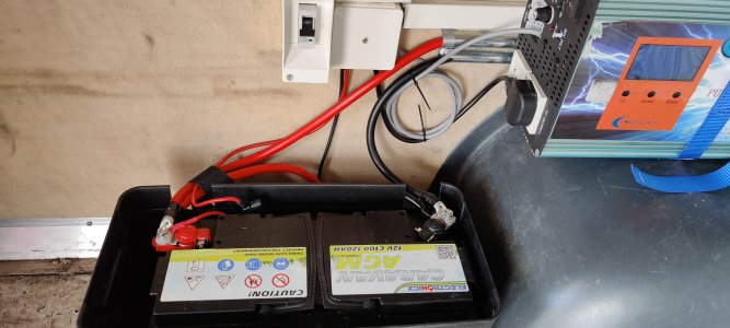

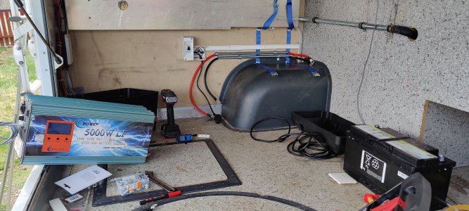

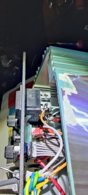

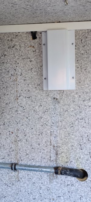

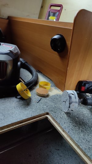

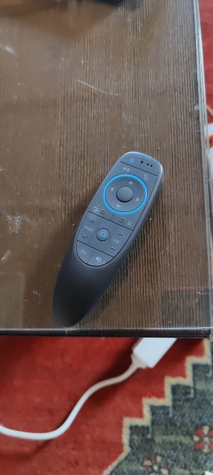

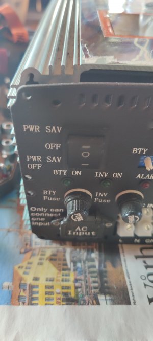

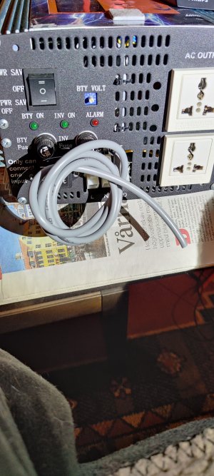

Operation bygga egen fjärr till min Inverter samt dra ny el startad.
Limmat samman (smältlim är Guds gåva ) kopplingsdosa & säkringshållare med borrat 10mm hål emellan.
Brytare hade jag beställt från Amazon, men när jag igår köpte en batterilåda (till mitt kommande 3dje 120Ah) fanns det en passande brytare. Voltmätare med 3digi hade jag sedan innan.
Tänkte att detta + bort montering av nuvarande satellit anläggning skall bli klart i helgen.IMG_20220429_224153.jpgIMG_20220429_224058.jpgIMG_20220505_092751.jpgIMG_20220505_092443.jpgIMG_20220505_092647.jpgIMG_20220505_092521.jpg

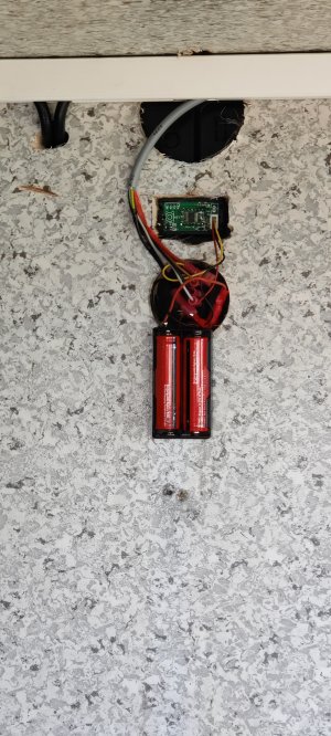

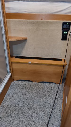

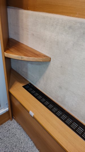

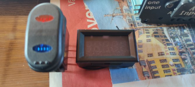

Inbyggnation av Inverter gör att det känns i hela kroppen
Ny On-Off-On brytare blir tillsammans med batteriövervakning, kalibrerad volt mätare med 3decimaler.
Snurrar runt säkert 1h i bilen idag för den bästa platsen för denna nya låda om 12*6*4cm...
Då säger damen, gör det enkelt, sätt den under det blivande nya 230v uttaget... Kvinnans tänk övergår mannens stånd
Hon jobbar i morgon så jag monterar och förhoppningsvis drar klart den mesta el/styrdon i väntan på att låna en krymptång/verktyg som hanterar 25mm kabel.

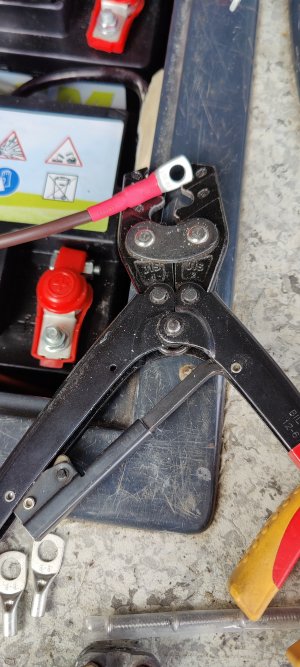

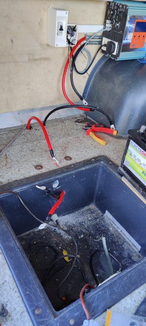

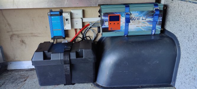

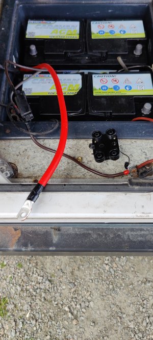

I eftermiddag kom damen med färdiga kablar och hydrauliskt på-krymta kabelskor, på 25mm kablage i uppmätta längder...
Underlättar att ha en partner som jobbar som elektriker
Fick även låna en rejäl manuell tång ifall något behöver justeras i helgen❤️
Fick inte klart allt, men mycket.
Så en stund till i morgon innan jag drar till kontoret i Poznan i morgon em.
Från det ena till det andra, idag har dock allt som kan jävl... Men om vi inte stöter på motgångar, hur skall vi då njuta av framgångarna?

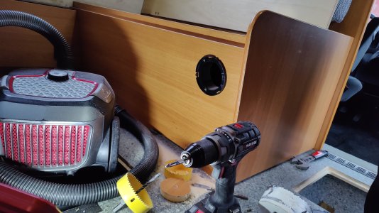

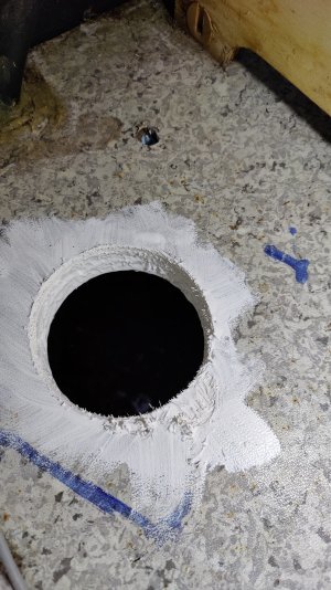

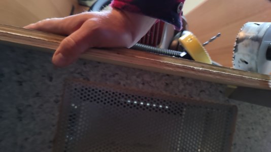

Borrat i stål med träborr, i skruv med hålsågen, sticksåg där bladen inte räckte till, ja minst sagt det mest har ätit energi, utöver det vanliga...
Låt se om jag hinner lägga upp fler bilder i morgon, kanske när jag sitter på färjan. Här är några bilder från dagens bravader:

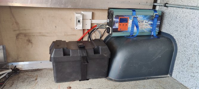

Nästan klar, men avslutat med en dusch och dags att köra mot färjeläget i Ystad
Allt 12v klart!
2st 230v doser skall till nästa helg.
Någon kabellist ytterligare, sedan ger jag mig på att montera ut lite gammalt krabb på förarpanelen, till förmån för ny stereo, högtalare och ev. ett 4-kanals slutsteg, så slipper själva stereon bli varm av sitt inbyggda steg.

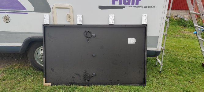

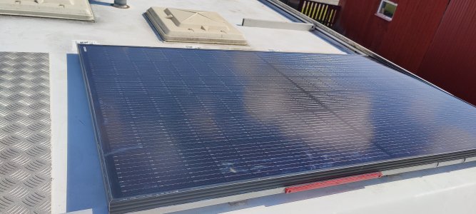

Köpt 1st 315w solcell, det gamla på taket skall bort, en panel kommer sparas till startbatteriet.
Hej hopp, återkommer nästa helg!

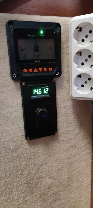

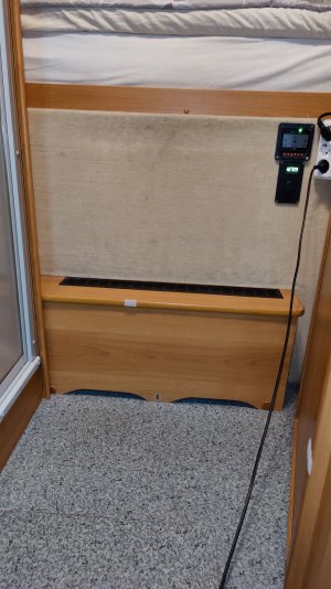

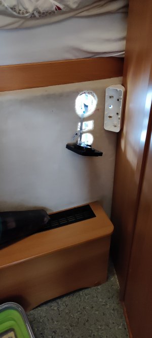

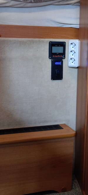

Lördagen har gått mer i vilandes linje, inte vart sugen, men så knackade den där meningen mig i skallen: 1 "spik" om dagen är mer än ingen!
Så jag kopplade klart 230v inne, samt startade upp 12v displayen som innefattar 5digits/3 decimaler.

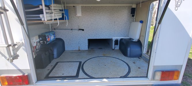

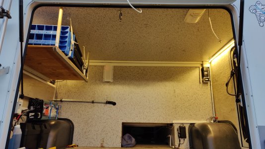

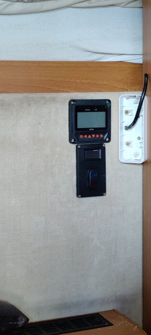

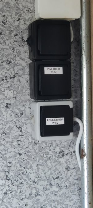

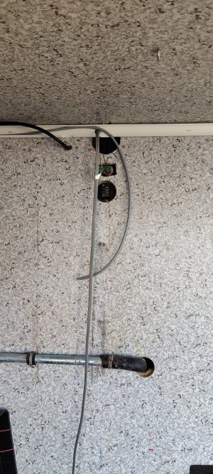

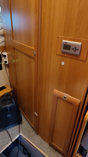

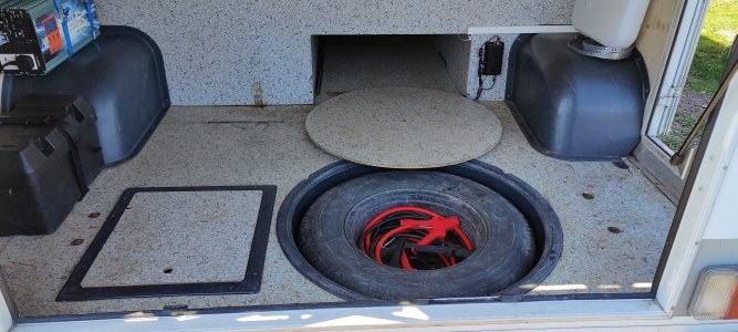

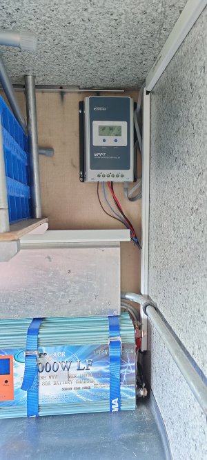

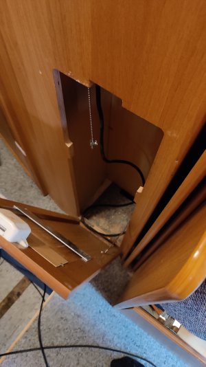

Damen klippte gräset, jag några timmar till att färdigställa samt minst inte så viktigt, städa!
Ett gammalt cykelställ, allt icke ok placerat kablage borttaget.
Nytt, i lister indraget samt ny:dragen el. Skall till infolappar på resp. uttag och dosor, för efterlevande att nyttja. Inverter/230v, Landström/230v samt 12v skall allt märkas upp.
Damen gjorde ett skydd till baksidan av de nya mätarna och MT50 fjärran till Eveper MPPT regulatorn.

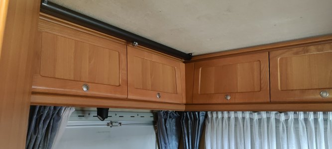

Nya dämpare till bakluckan, finns på husbilsfirmor för dryga 1000kr/st... Eller hos Valmet ÅF för 256kr/st..
Jag klippte av kabeln till backkamera, skall montera på en trådlös oxå, så behöver en dosa för att plocka kameradrivningen.
En separat monitor till dragkroken, samt en allmänt bakåt där den monitorn sätts fast på nuvarande backspegel. Kommer kunna slås på när som. Bra tex. för att kolla bakåt innan man själv påbörjar omkörning.
Nästa helg, förmodligen upp med den nya 315w/40v. solcellen, ev. att jag även hinner med den nya bilstereon.

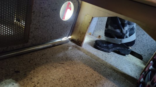

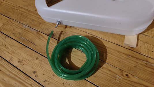

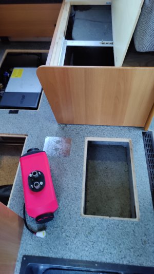

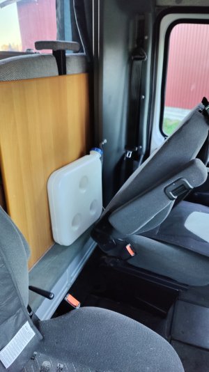

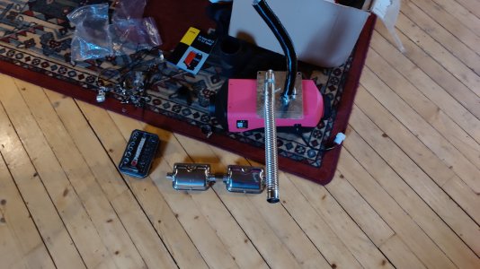

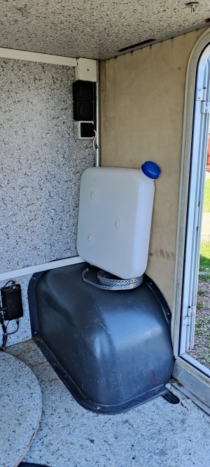

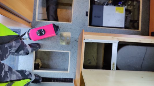

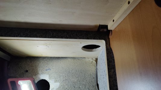

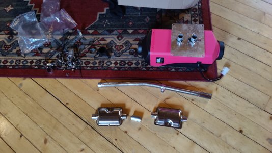

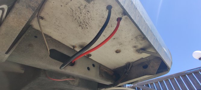

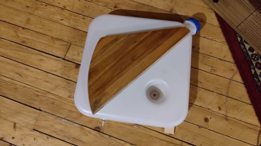

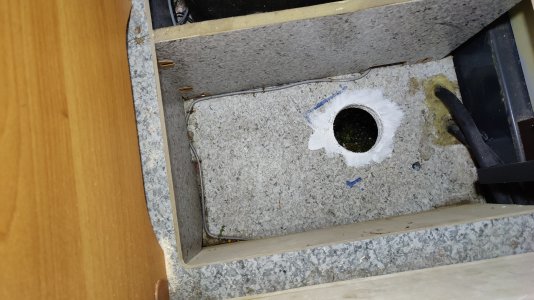

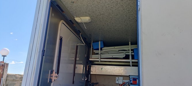

En av föregående bilder visar dieseltank till blivande 3Kw Kina luftbrännare, blir ett hål rätt in i kupén och ett urblåst i det långa lastutrymmet, som "golvvärme".
Luftvärmaren är till för snabb uppvärmning samt som komplement till Alde pannan.
Har kvar att kapsla in de 25mm2 kablarna under bilen ...
Den som önskar en liten tv, är i behov av en digitalbox och en satellit styrning, skänker jag detta till behövande inkl. kablage; se bilder:

Tog mig tid att installera den nya stereon, android 11.
Hybrid mellan bilstereo & 10,1" surfplatta.
Efter genomgång i menyer och skapa ett android konto för div. appar som kommer laddad med (just nu laddas Wize ned)
Är mitt omdöme, sjukt mycket stereo och funktioner, riktigt bra inbyggd Blåtands mic, Enl. Damen i andra luren
Hoppas den håller ett tag!
Härefter (städa först) skall även den gamla tjockburken till backkamera bytas ut och som sagt ny solcell.
Sedan blir det mer åka än skruva!
Men visst har jag en lista med fler saker som skall uppdateras!

Med 3v. tjänsteresande är det Guld värt att få spendera en helg hemma med husbil & pyzzel! :D
Tog en halv dag att demontera denna högkvalitativa, Rostfria solcells 4kantsrörshållare som någon "Dysk" utfört.
Mycket väl utfört, Galet väl utfört, men Tyskt är T... Lyfte ned en hållare inkl. 2st 50w paneler om 37KG!!!
Därefter påbörjades montering av den nya Eveper 30A MPPT laddaren, MT50 fjärren hade jag monterat sedan innan inne i bilen.
Märkte även upp el, dosor samt uttag med dess tillhörighet.
Solcell Trina Solar 315W /40V.
Efter som allt som kan jvl....s har gjort så, kan man bli lite stukad.. Men med lite fn anamma kom även projektorduken på plats:
Den är till för konferensbord/portabel, men med 2st limmad plåtbleck, hänger den perfekt upp & ned.
Här är projektorn, den kom ut på marknaden för några månader sedan, sjukt bra. Android 10 och snudd på ljudlös!
Mitt pass ligger jämte så du får en hum om storleken på projjen. Sätts med kardborre upp & ned i taket, provat: helt perfekt.
Gammal teknik kopplas ut löpande och tex. laddare till bodelsbatterierna är nu en Victron 30/1 blåtands laddare.
Monteras inom kort på startbatteriet en Noco Genius laddare samt en av de 50W solcellerna.
Jag kommer att snygga till kablar och märka upp något mer framöver.

Nya LED spottar med USB-uttag i sockeln inköpta, riktigt snygga! På/Av genom beröring smart dito dimning. Blir 6st av dessa.

Montera in de nu 6st LED spottarna,
dimbara via beröring.

Tog in projen i huset för att knyta Blåtands fjärr samt lite små justeringar som är enklare utan att ha projen hängandes upp & ned ovanför sängen.
Kopplade även på 2st i stereo Tellus Blåtands högtalare, bidde grymt bra!

Några v. sedan monterades 390W solcell inkl. Eveper 30A MPPT och en 5000W inverter i Polaren Pärs bil.
Ca. 14h effektiv tid.
I sept. installerat en ILD1 kamin här hemma: (inkl. murning på väggen)
Visa bilaga VID20220930172955.mp4
I början av veckan monterade jag in en LED list runt i bagagerummet, blev t.o.m. bättre än förväntat! :)
Idag påbörjat montering av en 3Kw Dieselvärmare, som komplement till nuvarande Alde 3010.
Luftvärme bistår snabbare med värme de gånger man oplanerat skall iväg.
T.o.m. lite mysigt att höra "väsandet"... Pumpens tickande kommer jag ta hand om , visar mer senare.
Lite bilder på vart värmare kommer monteras. (först tänkt i lastutrymmet, men näää. fann en bättre plats) ;)
Eftersom det är tanklock vänster framskärm, blir det passande med tillhörande 10L dieseltank bakom förarstolen.
Smidigt att fylla på samt hålla koll på nivån i tanken.
Värmare blir precis bakom tanken, under golvet på den bakåt sittande dinetten.

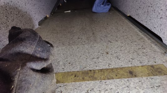

Drar fram rör även i lastutrymme som nästan sträcker sig bilens längd. = golvvärme i hela bilen.
Jo just det, men ett tag sedan, satte även in en projduk 50" vid dinetten, blev helt ok.

Något mer än halvvägs igenom monteringen av dieselvärmaren...
Som min syster säger, hade hon fått 4e barnet först, hade det blivit ett barn punkt...
Hade detta vart min första uppgradering av en husbil, hade det inte blivit fler...
Syrrans 4e knodd hade kolik i typ 1år, min kolik är montering från "the dark side" ... ;)
Jaja, fy skam den som ger sig!
Det blir kvällsarbete i veckan, bilen skall rulla kommande helgen, inkl. denna värmare fungerande.

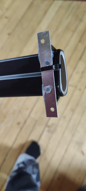

Kina värmare kommer med två ljuddämpare, 3st är ungefär detsamma som 1st webasto original... :spinny:
Dessa två monterades samman så här:

Många hål blir det...
Utblåset monterat i dinetten riktas, bak mot sängen
Under kommer utblåset ut i det typ; hela bilen i längd "skid/6m virkes förrådet + garaget.
Kan ev. påverka att det blir för varmt i sängen bak, så fall stryps flödet från detta utblås.
Tog en liten paus mitt på dagen, kunde inte sova inatt, så jag fick upp och gjorde detta extra steg bak till sängen...
Lackat 3x vilket hade torkat, så en quick provmontering innan den helt i veckan.
Åter värmarmonteringen,,,
Tips, nyttja bränsleslangen till att dra igenom nippeln som skall skruvas fast i 10L tanken:
Borrat hål för styrenheten till värmaren, direkt under Aldes panel.
