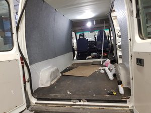

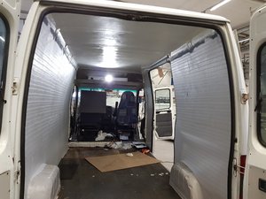

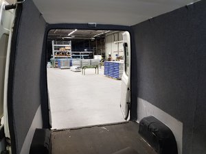

Bakåt i bilen.. Anledningen till att jag inte klätt runt hjulhusen är för det är under sängen som ska tjäna som bagage o vattenförråd, så där ska jag klä med skivor så att det blir stöttåligare om någon sak skulle åka runt! 20190127_130422.jpg

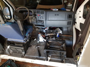

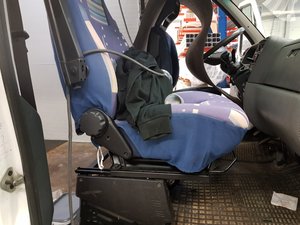

Såhär såg det ut när jag köpte den,dubbelsätet fram ska bak o enkelsits ska vara fram..här är framsätena, från en -05 tror jag, har köpt stols konsol ifrån skroten till nyare som är i rörram istället för pressad plåt så batterierna får plats i passagerarstolen, ska byta på förarstolen med,mycket starkare o slankare,mycket bättre plats!20180512_132818.jpg 20181004_202713.jpg

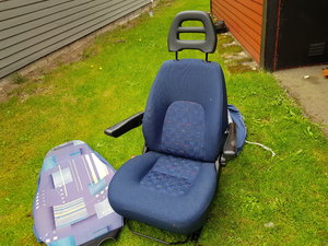

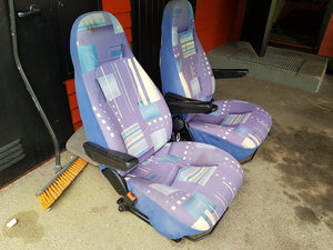

Tack Affe!! Dom är i jättebra skick, det sitter överdrags klädsel på dom om det var CI kanske! Se bild hur dom ser ut utan övertaget!
Jo det ska bli snurrstol på förarsätet, har beställt en från Tyskland, om det funkar får jag väl se när jag monterat dit den!!

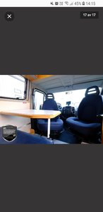

Var köpte du dessa stolar o pris ??? Är lite avis på dom
Tänk på så du inte får samma problem när jag tänktr sätta in snurr med armstöd
Armstödet tog i ratten
Hur bred är din stol med uppfällt armstöd?

Kan mäta imorgon, funkar det inte får jag väl vara utan ett armstöd..

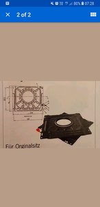

Screenshot_20190130-072835_eBay.jpg Affe:1! Mätte imellan armstöden, yttermått båda sidor 62cm.
Som du ser på vridplattans ritning så är den excentrisk bakåt, som bör flytta stolen bakåt när man snurrar stolen,bort från rätten!
MEN kanske blir för brett med armstöden.. jag har din varning i bakhuvudet!!
Annars blir det kapen o svetsen som får jobba tills det funkar som jag vill ha det!!
