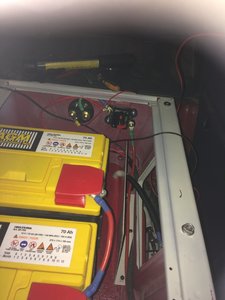

Idag var jag ute på skroten o letade stols konsol för enkelsits, har dubbelsäte fram o det går inte att komma igenom sätena o bak i skåpet!
Hittade en från samma årsmodell men den är gjord av pressad plåt, klen o tät, hittade på en -05:a där var det en rörram med fina plastkåpor som var lätt att ta bort, min tanke är att bodels batterierna ska sitta under stolen, då har jag 32cm brett o 40cm långt utrymme, borde räcka till 2st batterier!!
I o med att jag har 2st enkell stolar med armstöd i nyskick till en -05:a Ducato, jag fick dom av en vars fru ville ha nya stolar i deras husbil, till min glädje!!
Nu får jag se om allt går att sätta ihop, konsolen passade perfekt, tror faktiskt jag ska byta ut förar konsolen med, mycket starkare,snyggare,rymligare under, där har jag det vatten burna webasto elementet med fläkt, ska bara vända värmeblåset bakåt!!
För 150kr/konsolen o gratis stolar kan man bara vara nöjd!!

Stiligt Affe!! Så blir mina med så småningom..
På min förra husbil satte jag i dubbla under förarstolen där det sätt ett orginal, hade 2st silverplatinerade 86AH det funkade bra, kunde kolla på tv o lampor på i ca 5dagar utan att ladda, men kylen var ju gasol, blir ju 12v i skåpet!!
Tittar på solcell... räcker 200w monokristalin till kyl o tv även om det skulle var mulet?
Kylen 40w o tv 45w/dygn..

Vet inte hur mycket dom klarar men om dina nu är på 200W så är det för maximalt solsken
Har två st Biltema AGM batterier och en 100W solcell ej testar det och funderar på att sätta dit en till. Har ett kompressorskåp på 40W och en 24” TV ?

Affe! Då har vi nog ungefär samma förbrukning, jag har ett 80l Sunwind cuisine kylskåp, skulle dra ca 30-40w/dygn vid 20*, har en Andersson 24" 12v som drar 45w står det på den!
En 100w solcell ger ca 5,5AH/h vid bästa väder vad jag fattar det som, så jag tänkte 2st 100w paneler så skulle dom ge max 11Ah o kanske realistigt ca 7-8Ah vid molnigt väder..
Svårt att veta förbrukningen innan man testat, har hittat 100w monokristalin A-grace på tradera för 1076kr styck +frakt!
