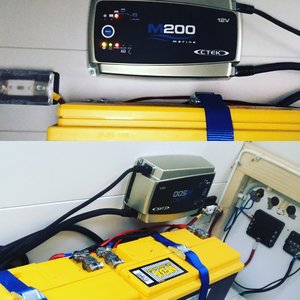

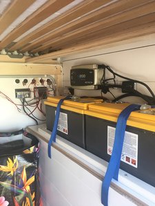

Klart det funkar även när laddare eller bilmotorn är igång. Antar att de vill att man skall koppla direkt till batteri istället för tex att koppla en solcell direkt till kylskåpet. Solcellens utspänning kan ju variera mycket. Bra med grova kablar. Kan alldrig bli för grova. Däremot får du spänningsfall om de är långa o tunna o då kommer en del av din batterikapacitet försvinna i värme i kablarna istället för kyla i skåpet. Jag drog 4Kvmm kabel till mitt kompressorskåp. Det jag däremot måste förbättra är ventilationen bakom skåpet. Gjorde som anvisningen sade men känner att bänkskivan ovan skåpet blir rejält varm. Inte minst en sommar som vår förra o tykte nog att störmförbrukningen vart betydligt högre än utlovat. Blir att såga upp hål i bänkskivan o fälla in galler.

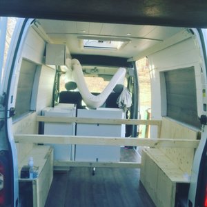

Elen blev ju bra, kan du inte visa lite bilder hur din ser ut inuti, ja även om det kanske inte är klart!!
Absolut,

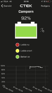

Jag ska skriva lite mer, installerade en Crek sense idag på parkeringen utanför kjell och company, Var så nyfiken på förbrukningen på mina batterier. Än så länger ser det bra ut!

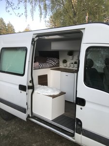

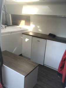

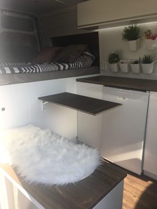

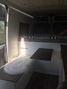

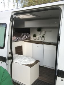

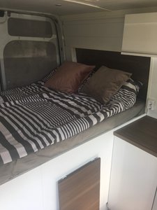

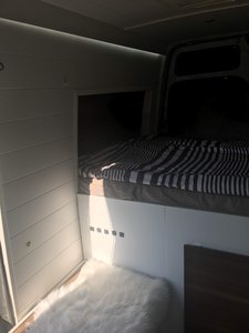

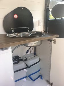

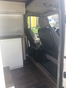

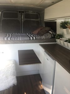

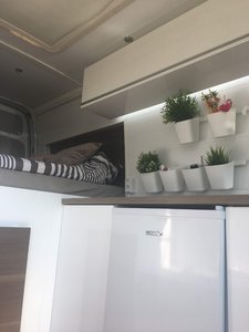

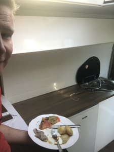

Inte klar men vi premiärsov i den denna helg för att testa lite. Satt i batterierna och laddaren, drog el till kyl, vattenpump och två ledlysen.
Riktigt nöjd, den stora kylen är jag supernöjd med, blev kall fort och den funkar Kanon
Blev orolig för den brummade bra då jag precis kopplat in den, nu tycker jag inte den låter nämnvärt.

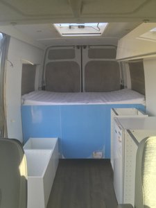

Vi kom under denna helg på att:
*Vi behöver bättre mörkläggning,
*Bordet blev för kort (som vi trodde)
Kan inte ha skivan längre då vi viker uppden, längre skiva innebär högre höjd :/ Ska kolla på en glidakena, det bör i uppfällt läge gå att skjuta ut skivan ca 30cm, DÅ skulle det funka.
*Vi skall sätta in en pottapotti i footboxen
(Frugan var emot denna lösning tills hon var kissnödig 02:30 i lördags natt) :)
Men överlag riktigt nöjd med ”vår lösning”

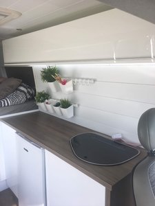

Ser riktigt trevligt ut, men ändå ett par funderingar! Varför står batterierna i lastutrymmet, normalt ställer man dom under framstolarna och sparar utrymme där bak. Och borde inte kylskåpet och vasken byta plats, så att man kan öppna kylen när man använder bordet?
Ser jättebra ut, bäst att göra som ni testa lite o känna vad för behov man har o därifrån bygga!!
Vart har du fått tag på vasken?
Mvh Alf

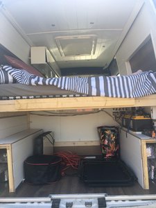

Ovanpå hjulhuset där dom nu är placerade upplever jag inte att dom tar nämnvärt mycket plats. Då jag har en kort bil så är jag mer mån om utrymme inne i bilen. Utrymmet under passagerarstolen är det planerat att sitta en dieselvärmare. (Tror inte mina batterier hade fått plats där iallafall).

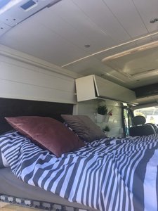

Håll utkik, ska ta än mer plats av garaget för att skapa lättåtkomlig förvaring innifrån.
Dela madrassen och ribbbotten på gasfjädrar.:)
Jag kommer då åt elen och får jättestor förvaring som jag enkelt när inifrån.
Kylskåpet var under diskussion, men vasken blev så malplacerad, mitt i :/ Tanken var/är ev. att köra med ”båtbordsunderrede” skjutbart bord, men vi får se. :)
