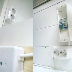

Var ett tag sedan jag uppdaterade här nu, idag fick jag 230V indragen.
I övrigt har jag surrat runt i flera trådar i jakt på råd. Sammanfattning:
Jag kommer köra med Ctec M200 laddare och Ctec 250SA.
Har dragit fram ström till Kylskåpet:
Kylskåp Cuisine 110 liter, 12V | Sunwind
För säkerhets skull: Visst måste mitt skåp klara 14,4 vid laddning?
I instruktionerna står det: ”Var noga med att koppla kylskåpet direkt till batteriet” och ”använd 1mm2 i kabelstorlek / meter kabel”
I mitt fall så drog jag 2,5mm2 kabel, Väl grov kabel för 60W?
