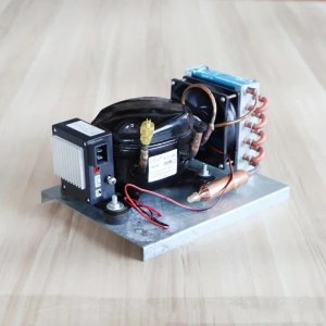

När min kyl/frys drar sin sista suck så är jag väldigt sugen på att konvertera det till en 12V kompressor kyl/frys.
Ifall det i eu går att finna ett passande paket samt såklart ett överkomligt pris.

Jag har sett några äldre videon på Youtube från Amerika, där de byter kompressorn och/eller hela kyl paketet på kylskåp i husbilar..
Idag hittar du bla. På Ali Express 12/24v kompressor eller hela 12/24v kyl paket både för gasen 134a och 600a... Till en relativ billig penning.. Det gäller bara att veta hur stor kompressorn skall vara till tänk skåp..
Sen hittar man också små gasflaskor med rätt kyl medel, det är bara vacumsugen som fattas, då kan man själv göra hela ombyggnaden...... Enkelt va :yes:;)

Jag monterade ett paket liknande detta i kylboxen på båten. Förfyllt med köldmedium så bara att skruva ihop kopplingarna. Funkade bra. Det finns några olika modeller. Eftersom boxen från början var enbart för kyla fick man sätta dit en mellanvägg i den för att få en uppdelning mellan kyl och frys, vilket kan kräva lite laborerande.

Smidigast hade dock varit att bara byta bakstycket som i filmklippet.
Denna typ av kylsystem passar nog bäst till en liggande box och är då knappast intressant för en husbils kyl...
Det håller jag inte alls med om. De finns med olika förångarmodeller, tittar man exempelvis på modellen med "O-förångare" ser man att komponenterna är väldigt lika de som används i Dometics husbilskyl. Med den fördelen att man kan placera kompressorpaketet en bit ifrån själva skåpet, t.ex. i ett stuvfack. Skulle passa utmärkt i min plåtis!
Denna tråd handlar ju om en kyl med frys... Alltså två förångare... Hur löser du det med den du skriver om.....?
Det var iofs PeterK:s fråga jag hade i åtanke. Lösningen blir som vanligt: förångaren sitter (huvudsakligen) skåpets övre del, i frysfacket som är avskärmat men ej helt tätt nedåt. Det skall bli fryskallt där medan lagom mycket kyla rinner ner i kylutrymmet och ger kyltemperatur där.
Okey... Men hur vet du att temperaturen blir rätt i varje del av skåpet....?
