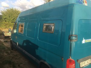

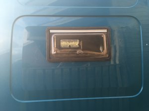

Ser bra ut så gör jag
Fick du några problem med att sidan är lite välvd?
Har du ockdå problem med lådan?
Jag har monterat fönsterna där det sitter fönster på bussversionen av Mastern. Det är nästan rakt där.
Lådan är på väg mot Polen efter lite strul med UPS. Hoppas att det skickas en nyrenoverad låda tillbaka till mig.
Jag har monterat fönsterna där det sitter fönster på bussversionen av Mastern. Det är nästan rakt där. Det lilla som plåten är välvd gör inget.

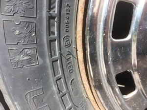

Hur hittar jag åldern på däcken? Har letat o letat ;)
Så jag behåller mina däck än så länge kommer inte åka så mycket i sommar
Får också se om vi trivs med bilen.

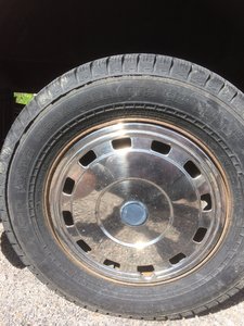

Undrar om däcket är regummerat men däckhandlarn trodde inte det trots att det är en gummikant runt om. Se foto och är det datumstämpeln?
om jag inte ser alldeles fel så står det 0311 på bilden, i sådant fall är stommen från V11 2003? Är inte helt säker eftersom man inte ser alla siffror på däcket. Jag tycker också att det ser ut som regummerat. I sådant fall skulle jag inte åka en meter till på däcken, eftersom jag har haft en däckexplosion på 12 år gamla däck, inte särskilt kul, det rensade hela hjulhuset.
