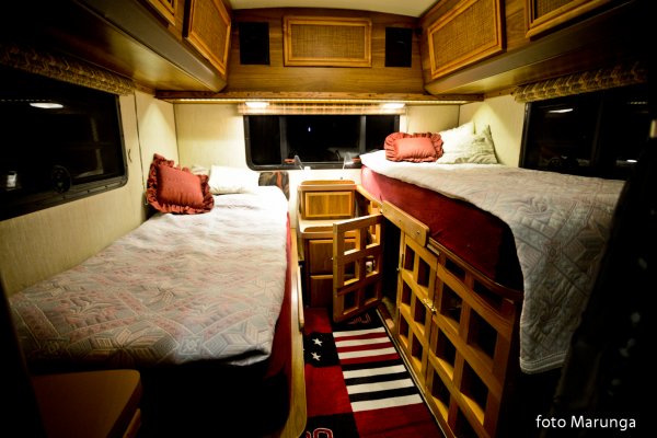

Trist att riva i en fungerande bil ,men vad gör man inte för sin hobby. Sängen skall höjas till 75 cm, galler på framsidan och en lucka 70x40 skall tas upp i väggen. Tacksam för synpunkter/tips innan jag förstört för mkt.

Det är en gammal jänkare. Det är två schäfrar. Ibland är dom ganska sunkiga när vi tränat, så det är meningen att dom skall kunna komma in i bilen utirfrån utan att gå genom bodelen, därför luckan i ytterväggen så småningom. Plus att dom skall vara där under färd. Blir även mellanvägg med två luckor in till bilen..
Det är klart att en garagebil hade varit bättre, men det är det där med pengar.
Första gången jag körde var dom lösa i bilen. Rena katastrofen. Sedan hade jag två burar ovanpå den ena sängen. När den ene hunden var själv ett tag, tröttnade han och tog sig ut.
Så kan man inte ha det..

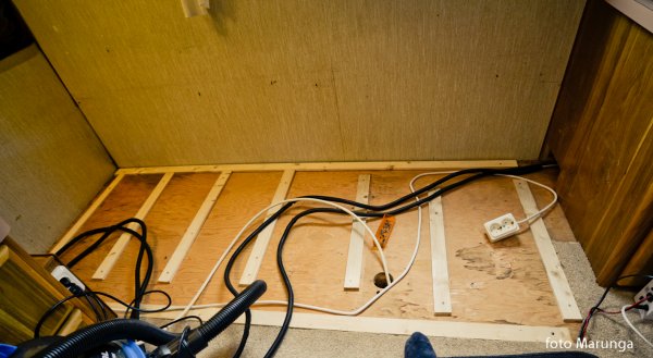

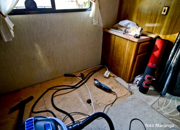

Det var lite el i sänglådan, så det blir ett mellangolv så det blir slätt för hundarna. Passade samtidigt på att lägga en kabel till "källaren" så jag kan ha en frostvakt vid tankarna.

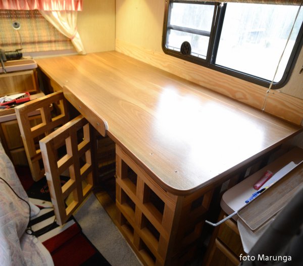

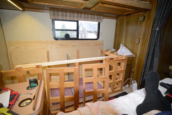

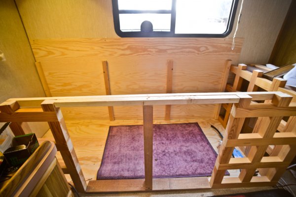

Tycker fortfarande det är trist att ha rivit i en perfekt inredning och jag vet inte om jag kommer att vara nöjd med lösningen. Men med stort hundintresse så fanns inte mkt att välja på när man inte hade råd köpa nyare husvagn med garage.
Vad som är den stora nackdelen är att sängen blir väldigt hög. Med resår och bäddmadrass kommer den att hamna i underkanten på fönstret. OK, finns det som är värre...
Skickar med en bild hur det ser ut idag. Nu skall det tillverkas grindar o mellanvägg i metall, sen är det bara att lägga på sängbotten.
Det var lite pyssel med elen också. Bl.a. fick jag flytta på några omformare för golvvärmen..
Luckan som skall tas upp i ytterväggen under fönstret väntar jag nog med. Har inte hittat någon som fixar dom tjocka väggarna.
