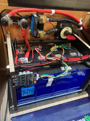

Jag har inte komprimerat eller satt mellanlägg mellan celler men håller ihop celler med lite plywood och gängstänger.
Mest för att det är enklare att montera/hantera dem ihopmonterade och att inte belastning på kopplingsblecken när celler rör sig ska bli ett problem.
