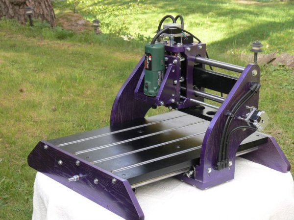

Jag håller på med en Bordsfräs x=150 Y=100 Z=50 för små grejor. Jag har kört China styrkort men tröttnat på att de inte håller så nu kommer ett Gecko G540 4 axligt kort plus ett kort som heter Steep Smother. Steep Smother gör att man tar signalen från USB istället för LPT1 och ger tätare steg till drivaren samt buffrar komandona. Detta innebär att man får bättre upplösning och inte är bunden till en fast PC utan man kan använda en bärbar dator. Därutöver kommer man inte att bränna stykorten om man kopplar in LPT porten utan att ha konfigurerat LPT porten. Vet detta av egen erfarenhet.
Denna kombination är troligen att betrakta som "skottsäker" både vad gäller prestanda upptill 3,5 Amp drivström och i kombination med Steep Smoother för komponent säkerhet.
Om någon är intresserad har jag två beg styrkort. Båda är nu 2 kanaliga men jag har kört dom mot samma maskin som x,y,z genom att använda ena kortet på LPT2 för Z.

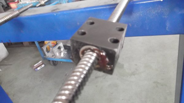

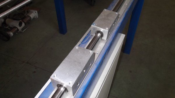

Nu har vi kommit så långt att vi har en motor som går runt, men vi behöver en rörelse som går fram och tillbaka. Man använder då en skruv och en mutter.
Skruvar man på en skruv så går muttern fram och tilbaka. Jag har sett många hemmabyggen som använder just en lång gängstav och en vanlig mutter, men vi skall använda lite mera proffetionellt material. En ledskruv med en "mutter" som har kulor som i ett kullager dessa har väldigt lite glapp eller helt fria ifrån glapp. Dom här ledskruvarna måste svarvas i ändarna, men det finns dom som säljerdom i standarlängder kompletta så att man inte behöver svarva.
Nu Kan motorerna flytta maskinen fram och tillbaka, men axlarna måste glida lätt och inte vibrera. Därför använder man sig av någon typ av räls. Jag har sett maskiner som är byggda med räls ifrån kökslådor, men det hela handlar om vilken prestanda man vill ha.
Vi väljer en presitionsräls med kulor som inte vibrerar alls.
Jag har bra kontakt med en firma i England som heter Marchant Dice Ltd. ägaren heter Kevin Marchant. Welcome to World of CNC | Marchant Dice Ltd
Det kan vara idé att köpa ifrån China med ett gruppköp.
Hur många funderar på att bygga ?

Tittade lite på Ebay där Marchant Dice har sitt sortiment ute så det är bara att summera Väljer inte det billigaste, men inte heller det dyraste.
1000mm TR16x4D Trapezoidal Leadscrew Spindle 16.70€/per meter 3,5m=58€
x1pce Square 16x4 Trapezoidal Steel Nut VKM16x4D 8.73€/styck=23€
x1 Coupling SRJ-25 6x6mm CNC Ballscrew Trapezoidal 10.47€/styck=32€
x4pcs CNC Flanged Bearing Ballscrew Trapezoidal 6000 2Z 27.34€
x4pcs Nema23 Stepper motor Mount XYZ CNC 54.68€
CNC Controller + 3 stepper motors Router Mill Plasma 823.03€

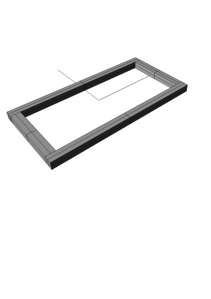

Idag var det dax för ramen
Här bör vi tänka på vad vi skall använda routern till. Endast mjuka material som trä plexiglas plast, eller hårdare material som metaller glas. Behöver vi vattenkylning?
I mitt fall så vil jag ha en mycket hög nogrannhet med maskinen robust och stark. Jag vill kunna fräsa metaller främst aluminium, jag vill ha en maskin som klarar allt.Jag vill ha en så hög nigrannhett så att jag kan fräsa mycket små detaljer som ett mynt. Nu pratar jag om precisioner på 1/100 mm.
Skall man bara använda den till att skära ut bokstäver och lite träarbete så behövs inte denna dyra nogrannheten och man behöver inte köpa det dyraste materialet. se bildennedan av en träfräs.
Till min maskin så har jag valt en fyrkantprofil i 100 X 100 mm med en tjocklek av 5mm. Varför jag har valt 5mm tjocklek kommer jag till nu.
Ramensom visas av bild 2 svetsas så rakt man bara kan. Spännes fast på ett mycket plant bord och svetsas, kontrolleras att den inte blir skev.
Kryssmät för att den skall vara exakt 90º. Detta är basen till maskinen och mycket viktigt att denblir helt plan.
Efter att ha svetsat så skall svetsfogarna slipas bort så att dom inte syns varken på åvansidan eller undersidan. Nu kanman tycka att den är helt plan och det räcker i dom flästa fall, men som jag nämnde så vill jag ha den på 1/100 dels millimeter.
Jag körde min till Sevilla till ett företag soh har en enorm planslip en sådan maskin som planar toppar till stora båtmotorer. Jagvet att Kokums har eller hade en. Det är därför som jag valde ett så tjockt material som 5mm.
Nu är ramen kalibrerad och slipad till en mycket hög precision så får man vara försiktig med att svetsa på benen så att ramen ite slår sig.
Ramen skall målas med lika tjock färg för att inte förstöra slipningen.

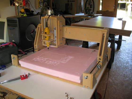

Maskinen nedan har inte kostat många kronor och är tilverkad av vanliga ristfria gängstavar. Istället för vanliga muttrar så har tillverkaren använt sig av tvä nylonbitar som har smälts över gängorna så att maximal precision uppstår. Ledstängerna betår av rundstav med en bronshylsa.
Maskinen duger till att fräsa kretskort och dom flesta hobby jobben, Vill du tillverka juveler så duer inte maskinen. Ett gott exempel på att det inte behöver vara så dyrt och en bra maskin att börja med och lära sig.
Ett populärt material att bygga med är auminiumprofiler som man skruvar ihop. DamenCNC.com - Guiado lineal

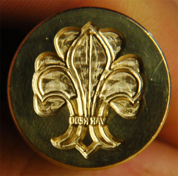

Har även behov av att tillverka egna stans verktyg i mindre skala. Som störst c:a 100x50 mm. Ovaler, Hjärtform, och liknande. Frästa i bra verktygsstål. Vad tror du om detta ?

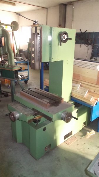

Här kommer det ett foto 1 så ser du vad jag menar.
Delarna kommer ifrån gamla skrotade maskiner.

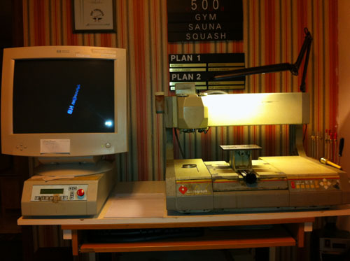

Bifogar en bild på den gravyrmaskin jag har.

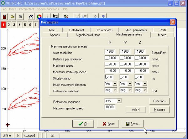

Det hela är inte alls kompliserat det handlar om att datorn ger pulser som maskinen använder för att flytta axlarna. Vi måste då veta hur många pulser använder vi för at flytta en viss sträcka.
Vi börjar då med axel resultionen: hur många pulser behövs för att motorn skall gå ett helt varv.
Normalt är 400 pulser per varv detta beror på hur motorn är kopplad hel, halvstep eller mindre.
Vi utgår ifrån helstepp på 400. Sedan mäter vi distance per revolution.
Då tar vi ett skjutmått och mäter avståndet när vi för hand har snurrat moton ett varv. Vi kan kalla et för gängavståndet på gängaxeln. Ex. på min maskin så är det 10mm per varv.
Detta är allt som progrmmet vill veta för att få maskinen att har rätt skala.
Hastigheterna beror på motorerna hur kraftiga dom är kör man för fort så "stallar" motorerna och man tappar massor med pulser och maskinen förlorar sin position .
Jag kommer till detta längre fram. först skall vi bygga maskinen och koppla den till datorn. Eller skall vi bekanta oss med programmen innan? så blir det roligare när maskinen âr färdig.

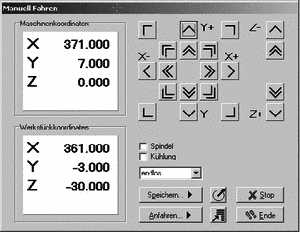

Man pratar om 2 olika kordinater
1) Maskinens totala arbetsyta som är fast ock lika stort som bordets effektiva yta.
2) Arbetsstyckets yta denna kan du nollställa när du vill och hur du vill axel för axel eller alla axlar
Skall du fräsa runda saker kan det vara lämpligt att nollställa i centrum E.t.c
3) du kan nollställa med en punkt på grafiken. Du har 100% koll på vad du fräser.
Skall du fräs stora skyltar, bokstäver, trä eller små verktyg så behöver du inte planslipa. Skall du fräsa stora detaljer med mycket hög precision då bör du planslipa. Det viktiga är att du bygger maskinen mycket stabilt. Om du vill kan jag prata med Peppe på verkstaden om han hjälpa till att bygga en åt dig om du är osäker. Då kan du få den plug & play.

Vill du haen stark säker och nogrann maskin då skall den byggas överdimentionerad och då väger den mer. Man måste ha större motorer för att ta hänsyt till "Inertia" massans tröghet. när maskinen byter riktning fort.
Därför så har Win PC Nc en inbromsning och acceleration som man kan justera. Dom har översatt det lite vilseledande till "Shortest ramp".
Du kör i 50Km/t och kommer fram till ett rödljus så behöver bilen en bromssträcka och sedan en accelerationssträcka.
Samma sak gäller när du kör in i en skarp kurva då kan det vara bra att lätta på gasen lite. Samma sak gäller för maskinen. Väljer du stegmotorer så får du inte köra maskinen fortare än att motorerna hinner med pulserna.

Ser ut att bli ett stabilt bygge Juan, roligt att se och att följa din tråd.
Jag har själv byggt en liten CNC maskin.
Så jag tänkte på att det inte är alla som vill/kan lägga +100000 kr som ett sådant här bygge kostar.
Har kanske ett alternativ för de som vill börja med CNC, då lär man sig på riktigt med skarpa program, och om man gillar det så går man över till en maskin i din storlek Juan.
Som använder samma program och kringkomponenter i stort.
Såhär ser min CNC ut.
Arbetsområdet är ca 600x400x60
I mitt fall använder jag följande mjukvara
Jag ritar allt med AutoCad 2010
Därefter så gör jag CAM beredningen med ArtCam eller CamBam.
Beredning= Man bestämmer vilka verktyg som skall användas för att bearbeta materialet utifrån Cad ritningen. Sedan genererar programmet en "styrfil" med NC-kod som styrprogrammet förstår.
Styrprogrammet jag använder heter Mach3 och är ledande för hobbyister och mindre företag. Mach3 styr CNC maskinen med hjälp av koden som CAM programmet genererat.
Det handlar inte om att knacka kod själv, även om det är bra att känna till de mest grundläggande NC-kommandona.
Jag kör i plast, trä, mässing, aluminium osv.
Nedan ser ni ett exempel på precisionen. Texen "Var Redo" är 0,7mm hög och fullt läsbar i sigillen som man använder stämpeln till.
Om det finns intresse så kan vi väl skapa en "systertråd" för en mindre variant för de som vill bygga billigt i början för att känna sig för.
Kostnaden då? Ja den är en bråkdel av vad en maskin i Juans storlek kostar. Priset hänger mycket på om man kan göra samköp av stegmotorer och styrelektroniken.
Allt styrs av en gammal pc, runt 1Ghz processor räcker gott.
