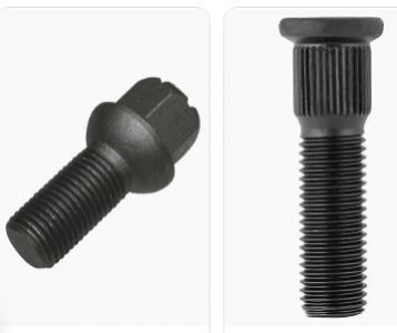

Hejsan, rätt ofta så är det samma "vanliga" kona på bultarna till både plåt och aluminiumfälgarna, men problemet att man kanske måste skaffa nya bultar när man monterar aluminiumfälgar är att de ofta måste vara längre. Plåtfälgar är det ju bara en liten tunn krusning/fläns på vid hålen där bultarna sitter, men en aluminiumfälg är mycket mera gods i vid hålet, ibland kanske flera cm. tjockt beroende på utförande. Bulten måste ju räcka genom fälgen och även räcka in i navets hela gängdjup plus lite till.
Ibland blir ju även skallen på bulten synlig med aluminiumfälgar så det kan behövas lite snyggare kromad skalle :msn_wink:.
Har man skivbromsar runt om så kan man oftast använda de långa bultarna till aluminiumfälgarna till plåtfälgarna (ex. på vintern) om de är gängade ända upp till skallen. Men om man har ex. trumbromsar bak så kan bultarna vara för långa så de rensar runt inne bland bromsband och och fjädrar.
OBS det kan vara samma problem om man har handbromsbackar bak inne i navet till bromsskivan.
Man bör också kolla på konan på bultarna, ibland är det inte en "rak" kona" utan en konvex yta som funkar till fälgar med kona men absolut inte är bra i kombination med en aluminiumfälg som inte har samma anliggningsyta.
Har man muttrar så måste man ju se till att pinnbulten/gängan som kommer ut räcker till även med tjockare aluminiumfälgar, annars behöver man ju byta ut alla pinnbultar till längre.
Bult med "rundad kona" och "pinnbult" som är pressad in i navet bakifrån.
M.v.h. JANKRO.
