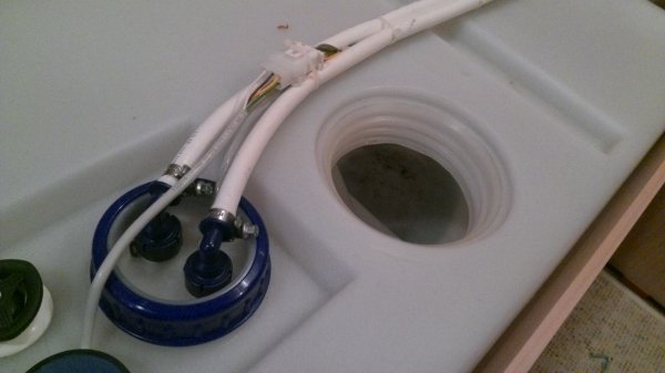

Hej har köpt en burstner viseo 720 2014. Runt det ställe där man fyller på vatten kan man se i plåten en förhöjning (syns tydligt) av plåten ca 20× 20 cm ser ut som en fyrkant och känner man med fingret buktar det. Samma på insidan. Känns med fingret. Tryckt i denna fyrkant på insidan inget är mjukt. kört med fuktamätare ger i samma utslag i alla fyra hörnen. I mitten på fyrkanten runt påfyllnadsröret samma värden. Kan en fuktskada bli som en fyrkant då den sprider sig eller är det en förstärkning där? om det var en fuktskada skulle det väl inte vara en fyrkant och det skulle vara olika värden i de fyra hörnen. Utanför denna fyrkant normala värden. Tacksam för tips.

Normalt är det inte. Kan vara vatten i väggen som någon gång har frusit & vid expansionen deformerat väggen. Det kan också vara på det viset att limmet i väggen släppt & man försökt sig på en reparation genom att spruta in någon typ av expanderande medel. Kolla om du kan se något på insidan, något litet hål eller snitt i ytskiktet. Beroende på när bilen är levererad första gången så kanske garanti eller reklamationsrätt kan åberopas.

Jag tror inte det är någon fukt, men för säkerhets skull, skruva loss påfyllningsröret och kolla.
Själv trodde jag att det var fukt under vattentanken, när jag gjorde ren denna i höstas. Jag skruvade ner en hel del inredning. När jag skulle dra ut tanken satt denna fast, den var limmad i botten, det svarta jag såg genom tanken var lim. Det är bättre att veta än att gå och oroa sig.
Lycka till.

Det är garanti första fukten är inte gjord än. Har kollat insidan inga märken finns väggen ser orörd ut.

Det at merkene er kvadratisk tyder på en forsterkning som er limt uavhengig av isolasjonen. Litt tykkt limlag her og trykket når de limer sandwichen kan lage ujamnheter. Normal trykkes sandwichen sammen under herdingen ved hjelp av vakum luften suges ut av rommet mellom ytter og innervegger. Er det nå forskjell på tykkelsen på fyllet så blir det buklor. Strategien for å unngå synlige buklor varierer, noen bruker ikke innlegg men hard isolasjon. Andre legger yttersiden på bordet og lar buklene komme på innsiden hvor de blir borte i vegg bekledning en. Tredje variant er skummfylling i form, dette krever forholdvis lange serier av identiske biler.

Kan vara limmet som är hårdare än plåten. Limmet är lagt som en fyrkant, plåten rör sig på grund av värme/kyla. Men limmet hänger inte med.
Bara en tanke. Det är (nog) en trästomme plus aluminiumplåt samt lim. Mycket kan hända.

Haft i sär det idag. Rengjort satt åter allt med butyl. Allt ok. Så farligt är det inte. Tack för alla tips. Men jag håller med mycket syns på nya bilar idag. Alldeles för tunn plåt. Hörde burstner använde 0.08 mm plåt tunt.
