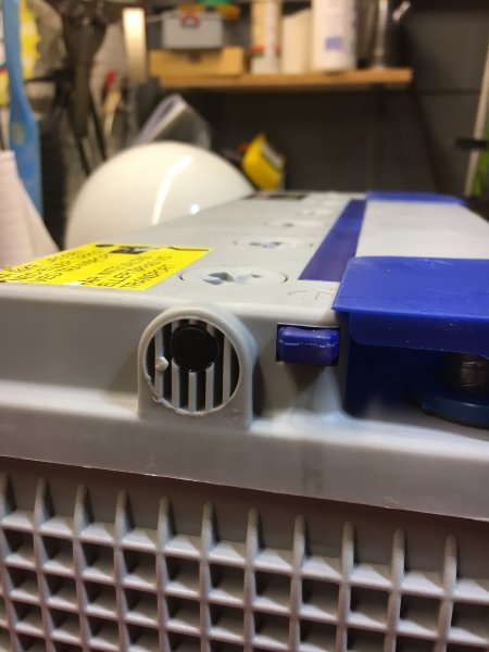

Efter att jag läst på en del så köpte jag ett nytt bodelsbatteri på Harald Nyborg, ett AGM batteri på 90Ah.
Fritidsbatteri 12V/90Ah Agm - Harald Nyborg
Batteriet höll 12,58V (dvs ca 60% laddat) när jag kom hem och eftersom jag tänkte testa det innan jag monterade det i bilen så jag satte det på laddning med min Bosch C3 laddare som ger ca 3,5A så jag räknade med att laddaren skulle få jobba ca 10-12h.
Har tittat till det ett par gånger och nu noterade jag att det bubblar vid något som ser ut som en ventil (den svarta runda detaljen i mitten av bilden) på sidan av batteriet..
Laddaren hade varit i gång i ca 4h och multimetern visade 13,68V när jag avbröt.
Är detta normalt??
    1,5 MB · Visningar: 115
F.d. 58882
Jag har haft flera Branford AGM 90A men har aldrig varit ute för detta. Det verkar som att det kokar av någon anledning. Syran är bunden i en väv så det bör inte kunna ske. Det verkar vara defekt så du bör nog reklamera.
