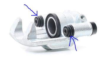

Mitt tips för frambromsen är okens glidfunktion. (blåa pilar nedan)
Det är ju glid ok på denna bil.
Oken måste kunna glida höger/vänster med lätt handkraft.
Detta är en annan sak än hydraulkolven som också kan fastna, och är i kontakt med bromsvätskan.
(nytt bromsok ca 7-8 hundra st)
