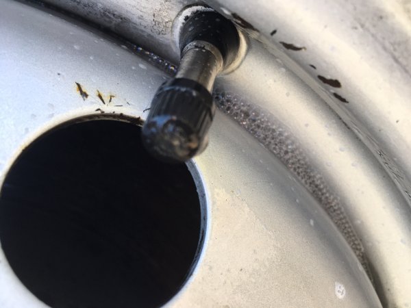

Vi är i Spanien och vägen ner i Frankrike fick vi pyspunka ena bakhjulet den läckte mest när vi körde det visade sig vara en 9 cm lång sprick à i fälgen .. det va bara att köpa ny fälg.
Jag använde Fiats reparations kitt som följde bilen det blev lite bättre men inte helt tät ..... vätskan slungades väl ut från fälgen när vi körde.
    149,5 KB · Visningar: 14

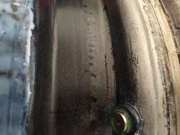

Jag trodde inte heller att 3,5 år gammal fälg läcker men..
    771,7 KB · Visningar: 12
