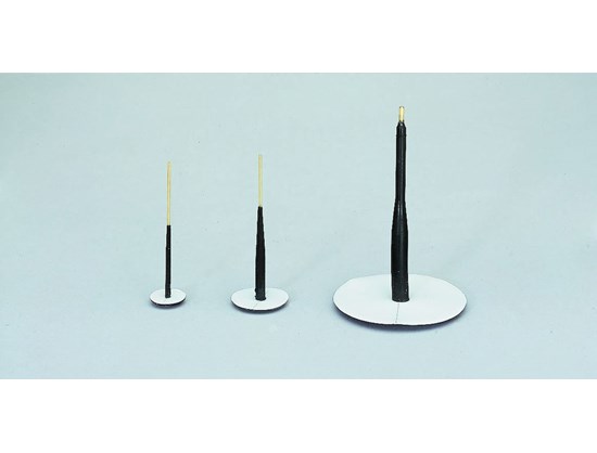

Däckreparation produkter: Safety Seal Original Repair från Safety Seal Europe AB, förs in genom punkteringshålet och vulkar tillsammans med däcket
Detta har jag med mig i husbilen,har lagat mer än 20 punkor med denna metod och det funkar varje gång.

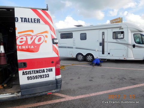

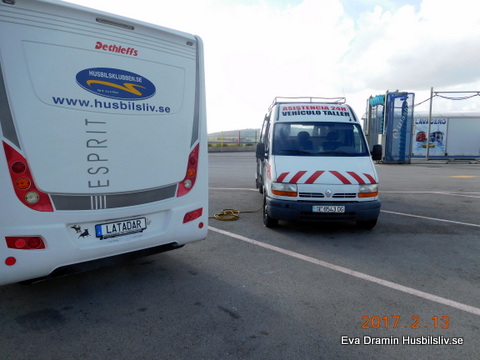

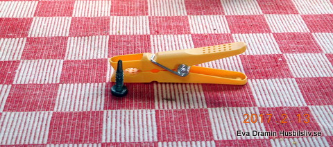

Så här gick det till när vi fick pyspunka i Spanien.

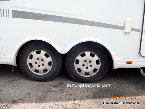

Vi körde av till en Repsolmack för att ta en bensträckare. Jag gick en sväng med Zacko och när jag kom tillbaka så säger Hasse till mig ”att här blir vi nog kvar några timmar, vi ha pyspunka på ett bakdäck”. ”Du skojar väl” säger jag. Men det gjorde han inte.
Nu var det ju bara att ringa efter hjälpt. Ringde SOS i Köpenhamn som kopplade mig till Folksams utlandsjuor. Fick lämna uppgift om var vi befann oss och vad som hade hänt samt lite annat. Sedan så kontaktade dom en spansk bärgare. Sen så var det bara att vänta. Med en bra bok så går tiden fort. Tur att Hasse upptäckte punkan här annars hade vi kanske blivit ståenden på motorvägen och det hade varit betydligt sämre.
Däcket blir långsamt plattare.
[/ATTA[/ATTACH]

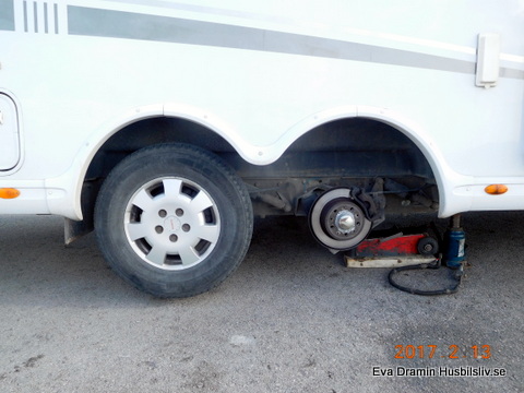

Vid halvfem så kom räddaren i nöden. Han hade lite svårt att lyfta husbilen men det gick efter en stunds jobb. Sedan så försvann han med däcket och Hasse. Efter en timme så kom han tillbaka med Hasse och däcket sattes på igen. Fick betala 15 € för lagningen vilket inte försäkringen täcker för däck räknas som förbrukningsvara vilket är helt OK.
Det var denna skruv som satt i däcket och som orsakade pyspunkan och den är 2 cm lång.

Ett tillägg. Han använde en tryckluftdriven domkraft (stor)
men den orkade inte lyfta hb så han fick ta fram en handdriven
hydraldomkraft för att lyfta hb.Så då undrar man vilken
domkraft som följer med husbilarna orkar lyfta bilarna???

Har provat att lyfta med bilens domkraft på framvagnen.Det fungerade tyvärr inte alls.Orkade inte att höja framvagnen.Var på Ljusne däck för att fixa en punka: dom fick ta till 2 st 5-tonsdomkrafter för att hissa upp ena tandemaxeln.

Tänk bara på att med utifrån pluggade däck får man inte köra på Autobahn i Tyskland. Det kan bli väldigt dyrt om det händer något.
För däck med högt tryck skall däcket tas bort och pluggas inifrån med en plugg som har en fläns, och som inte kan pressas ut.

"För däck med högt tryck skall däcket tas bort och pluggas inifrån med en plugg som har en fläns, och som inte kan pressas ut."
Helt rätt, vi körde hem med lagningen, beställde ett nytt originaldäck från Tyskland (1 200:- billigare än hemma) och slängde det gamla. Kändes inte rätt att plugga ett däck som gått ett tag.
Det stämmer säkert men jag tar risken:D att jag skulle köra i lagningskletet sitter däremot hårt åt har jobbat på verkstad där vi vägrade befatta oss med sådana hjul.
Inte kul av få maskiner golv och kläder insmorda med detta klar.
Men visst ligger man och plöjer i 200+ kanske inte pluggen är 100% men till husbilfarter litar jag på den.

Jag tror du missförstod mig, jag menar inte det klet man sprutar in i däcket utan sådana här pluggar som sätts i inifrån när däcket är borttaget.

Nejdå wisard jag förståd dig men det jag har att välja på vid vägkanten är lagningssatsen som följde med bilen eller plugg utifrån och då väljer jag pluggen i första hand.
Att jag har assistans ser jag som ett plus om jag inte löser det själv.
